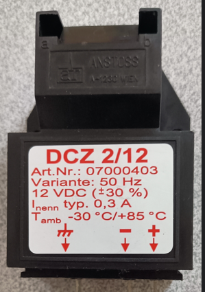

Buongiorno,
purtroppo l'accenditore sottoriportato e' da sostituire.
Ho letto tutte le discussioni relative alle difficolta' di reperimento.
Su internet solo siti stranieri hanno  ricambi rigenerati ma non spediscono in italia.
Qualcuno ha notizie piu' aggiornate su dove potere trovare anche rigenerati o a 35 hertz in emergenza?
Gia' sentito anche i truma center di Milano e Bergamo ma anche loro non ne hanno.
Ultima speranza e' l'apertura dello stesso e relativa riparazione ( io non ne ho le competenze ma un mio amico ha un laboratorio attrezzato e potrebbe, previa supplica : -) aiutarmi).

Se hai un po' di manualità, puoi adattare un normale accendigas a batterie, che farà sufficiente scintilla per accendere il gas.
Avevo risolto così anni fa su un boiler Tr., ha funzionato per anni. Unico disagio, cambio della batteria una volta l'anno.
In alternativa, questo è originale sebbene montato su altri apparecchi della medesima casa. Quasi certamente fa lo stesso lavoro, e può essere adattato.
Loro spediscono in Italia, è un venditore preciso e puntuale, secondo la mia personale esperienza.
https://carbonzorro.com/en/prod...

Grazie, gentilissimo. Se compatibile preferisco montare il truma suggerito. Cercando come un pazzo ho  trovato su un sito francese anche questi, ma non li garantiscono per  la c 6002 ed in ogni caso non hanno, mi sembra,  la riaccensione automatica in caso di spegnimento:
http://forum-camping-car.fr/cam...

Grazie, gentilissimo. Se compatibile preferisco montare il truma suggerito. Cercando come un pazzo ho  trovato su un sito francese anche questi, ma non li garantiscono per  la c 6002 ed in ogni caso non hanno, mi sembra,  la riaccensione automatica in caso di spegnimento: C3%A9lectronique-12-volts-20kv-.html C3%A9lectronique-12-volts-35kv-.html
Dimenticavo, l'attuale ha 3 connettori mentre questo 2, tu sai il motivo?
Il secondo forse potrebbe andare...
La ri-accensione non c'entra, poiché viene comandata dalla centralina, che fornisce il consenso.
Quello che hai pubblicato, invece, è una semplice bobina d'accensione, un po' come quella che era presente sulle vecchie auto, o in particolare quelle dette a "salto di scintilla" utilizzate nei motori bicilindrici. Difatti mi pare di ricordare che la C6002 abbia due candelette per innescare la fiamma con maggiore certezza.

Grazie, nel mentre mi dice il mio amico tecnico che il terzo fastom e ' la massa, potrebbe quindi andare bene anche un accenditore senza tale predisposizione.

Il tuo amico ha detto bene, nell'impianto a 12V in camper la massa ed il negativo sono la stessa cosa, quindi bastano 2 connettori, positivo e negativo.

Risolto, trovato ricambio a Bergamo e ripreso a funzionare tutto perfettamente. Pagato caro e salato ma ne è valsa la pena essendo quasi introvabile.
