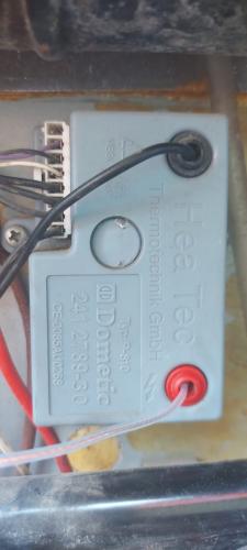

Buongiorno, ho un problema sul  frigo Dometic e il sospettato è l'accenditore in quanto non sento il ticchettio selezionando GAS. Puliti i connettori e tutto ciò che si poteva pulire, chiedevo se qualcuno sa che tensioni dovrei ritrovarmi sul connettore. in foto. Rilevo sulo 1,4 volt tra il pin 2 e 3.
Grazie a chi mi sa dre una dritta.

Buongiorno, ho un problema sul  frigo Dometic e il sospettato è l'accenditore in quanto non sento il ticchettio selezionando GAS. Puliti i connettori e tutto ciò che si poteva pulire, chiedevo se qualcuno sa che tensioni dovrei ritrovarmi sul connettore. in foto. Rilevo sulo 1,4 volt tra il pin 2 e 3.  Grazie a chi mi sa dre una dritta. Beppe
Come non detto, tensioni ok, accenditore ko.  Sostituito (purtroppo) tutto ha ripreso a funzionare.
