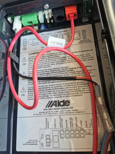

In pratica il corto tra i due cavi della foto, attaccati alla porta X18, quando il comando “EXT” è attivo, accende la caldaia, mentre l’apertura del circuito la spenge. Non ho idea di dove sia la porta X18 però…

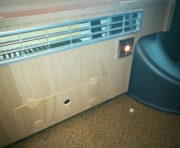

Per usarlo dal letto, ci sono semplici relé con telecomando a 433MHz, si evita da uscire dalle coperte di notte se si ha freddo…

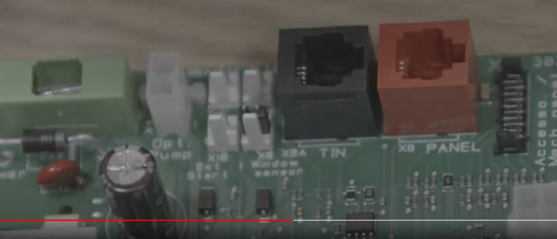

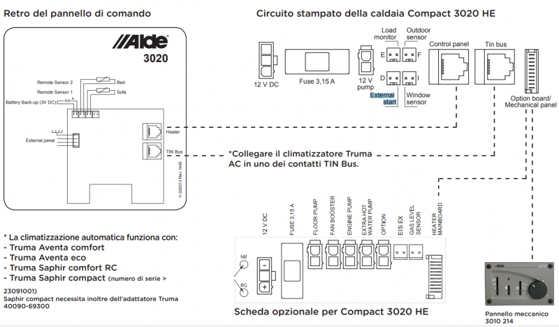

Sullo schema è indicato come external start (D), sulla foto della scheda sotto lo stesso connettore c'è stampato X18

Esatto: è serigrafato sotto, la foto è sgranata ma è leggibile.
Sì, come anche detto da hotrod è serigrafato l'X18, ho modificato il post aggiungendo la foto presa da un video su internet, ma non ho modificato il testo wink

Per fare quello che tu dici devi prima acquistare una scheda aggiuntiva che ti permette tante altre cose. Puoi gestire la pompa per riscaldare il motore puoi inserire una sonda che ti avvisa quando il duocontrol passa dalla
bombola primaria alla secondaria Puoi inserire le resistenze per deghiacciare i riduttori del gas Puoi aggiungere una batteria tampone Queste sono up grade che ho appena eseguito sul mio mezzo Poi puoi gestire l accensione dall’esterno quello che tu hai visto Poi puoi inserire una seconda sonda per rilevare la temperatura Tutte queste sono le porte che trovi sulla scheda aggiuntiva del costo di ca 100 euro che devi aggiungere alla Alde. Il cavetto in questione non so cosa costa perché utilizzo l i-Net e quindi non l’ho preso in considerazione. Ciao Pino
Interessante!
La pompa per scaldare il motore la ho già, con lo scambiatore a piastre, montata da Burstner e con il suo tastino di accensione.
La batteria tampone a cosa serve?
La scheda aggiuntiva è quella che nello schema è chiamata scheda opzionale per Compact 3020? l'X18 dovrebbe essere già sulla scheda della caldaia, o no?

lo slot x18 è sulla scheda aggiuntiva di cui ti ho parlato ed è una espansione della scheda base di Alde.
Quindi se vuoi utilizzare quel cavo devi montare la scheda aggiuntiva.

Oggi sono passato al camper ed ho controllato.
Lo slot X18 è presente, è sulla scheda della caldaia, lo vedi nella foto. Forse abbiamo modelli diversi, non saprei. Dalle istruzioni pare che la scheda aggiuntiva vada attaccata a quella della foto, e tale scheda aggiuntiva sembra essere quella riportata sul foglio che si vede sotto quei cavi.
Nel mio camper, stando a quanto mi hanno detto quelli della concessionaria (ho appena verificato anche nel video di istruzioni che mi hanno inviato quando ho preso il camper), quel tastino sul cruscotto va acceso sia quando voglio scaldare la cellula col calore del liquido di raffreddamento del motore, in viaggio cioè, sia quando voglio scaldare il motore con il calore del riscaldamento dell'Alde, a motore spento. In tal caso ho un tastino supplementare posto sotto la dinette, vicino allo scambiatore e alla pompa che fa circolare il liquido nel motore.
Qui sopra vedi il tastino acceso (facile da raggiungere e eventualmente pilotare con un relé aggiuntivo)
Qui, sopra lo scambiatore, si vedono due rubinetti di sfiato, il rubinetto che evita di far circolare l'acqua nello scambiatore, in estate, e sopra la pompa lato motore.
Quando ho il camper in rimessaggio io stacco la batteria con lo staccabatteria integrato nella centralina EBL, ma non perdo nessuna impostazione dell'Alde. Nemmeno quando ho fisicamente tolto la litio le ho perse.
Può davvero essere che abbiamo configurazioni differenti wink

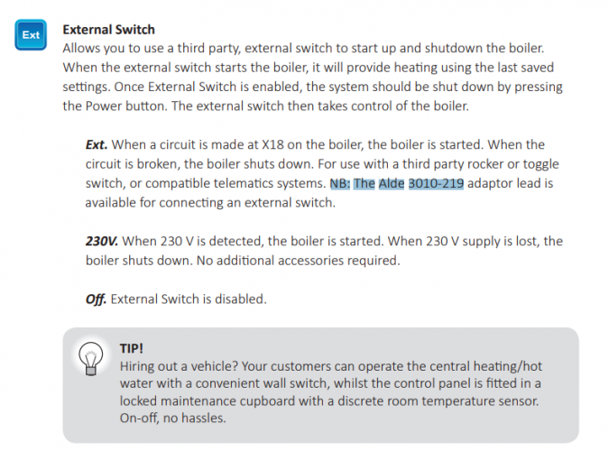

L'Alde ha quei due pin dello slot X18 che se si attiva la funzione "EXT" nel pannello di controllo, se uniti elettricamente (interruttore, relé, ponticello ecc) accendono il riscaldamento (come se pigiassi il tasto "On" del pannello) attivandolo con le ultime impostazioni utilizzate. Se il collegamento tra i due pin viene interrotto, il riscaldamento si spenge (come premere il tasto "On" da acceso, cioè va in "Off").
Usando uno Shelly 1 o UNI o un Sonoff, interruttori Wi-Fi comandabili da remoto tramite app, è possibile accendere il riscaldamento o spengerlo mentre si è lontani dal camper. Naturalmente è necessario che tali dispositivi siano alimentati, che la batteria non sia staccata con lo staccabatterie.
I due Shelly che conosco e che lavorano anche a 12V, hanno un contatto pulito che si può aprire e chiudere da app o, con lo UNI, si può ad esempio far spengere il riscaldamento se la temperatura sale troppo o la tensione della batteria è troppo bassa, accenderlo se la temperatura dell'acqua sanitaria o della cellula scende troppo (in tal caso sarebbe un doppione del termostato dell'Alde) ecc.
Ci si può divertire.
NB: anche il Sonoff, dato per funzionante solo a 220V, si riesce a far funzionare a 12V.

Sbaglio o il cavetto ALde 3010-219 è un normalissimo pezzo di cavo a 2 poli con un mammut da una parte ed un connettore a 2 pin dall'altra ? Non riesco a capire il tipo di connettore che non mi sembra quello classico a blocchetto.

Ho letto che il Sonoff Mini va anche a 12V con un collegamento particolare dei cavi + e -, nulla di difficile, ma a questo punto è come lo Shelly 1 che nativamente può lavorare ad entrambe le tensioni spostando un ponticello.
Eventualmente lo Shelly UNI fa tutto quel che ipotizzi, usando anche Home Assistant, sto lavorando su questo smiley

Inserito il 25/11/2021 alle: 11:30:27
In risposta al messaggio di Sergione66 del 25/11/2021 alle 10:14:01
Non sbagli, e nemmeno io conosco quel tipo di connettore a due pin. Magari oggi faccio qualche foto in piùyes
