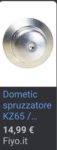

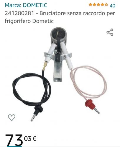

Se il frigo ha dieci anni e più sostituirei il bruciatore, con una settantina di euro sostituisci anche i cavi piezo e termocoppia...
Questo è un modello, non so se vada bene ma il prezzo è più o meno quello... ovviamente sostituirei anche l'ugello...
