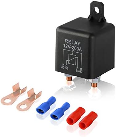

Un inverter, specialmente se è vecchio, sarebbe preferibile collegarlo alla batteria solo quando si usa,  sia per sicurezza che per evitare gli assorbimenti a vuoto.
Il mio lo tengo acceso fisso e gli do il collegamento alla batteria con un grosso relè da 200 Ampere che accendo con un normale interruttore.
Nel tuo caso puoi anche prolungare i fili dell'interruttorino originale e portarlo dove ti pare.

Fai come ti hanno gia suggerito, metti un rele da 200A che interrompe l'alimentazione dell'inverter con cavi di sezione adeguata
Le prese RJ12/45 (quelle telefoniche/dati) agiscono mettendo  l'inverter in standby ma non lo spengono, quindi c'è sempre un piccolo consumo, oltre che sempre l'alimentazione presente, se inserisci il relè, potrai usare un piccolo interruttore a levetta per staccare tutto e avrai la certezza di consumi zero.

non mi complicherei la vita inserendo un relais da 200A che introduce altri fattori di rischio in termini di sicurezza rispetto al consumo irrisorio che l'inverter avrebbe.

Il relè lo toglie il rischio, non lo introduce! quegli apparecchi sono mediamente scadenti visto che dichiarano di essere sinusoidali ed hanno costi di poco superiori a degli onda modificata (in cina i Watt li regalano) mentre costano cinque sei volte meno di un vero inverter sinusoidale, staccargli l'alimentazione è salutare per la sicurezza, il discorso varrebbe per tutto ma in particolare per prodotti di quel tipo
Non sempre intervengono i fusibili in caso di corto circuito parziale, "si chiama cottura a fuoco lento" cuoce per mesi e poi va a fuoco, perchè dovrei lasciarlo sempre alimentato?
Io ne ho uno peggio, un 1000W ad onda modificata che avevo trovato sul furgone quando l'ho comprato, l'ho montato per l'asciugacapelli e quando mi serve lo accendo e po lo spengo, non lo lascio di certo sempre alimentato
Inoltre 0,35A non sono mica pochi, sono più di quello che assorbe centralina immobilizer e antifurto messi insieme
Io ho dato il mio suggerimento, poi ognuno fa come crede
mentre costano cinque sei volte meno di un vero inverter sinusoidale, staccargli l'alimentazione è salutare per la sicurezza, il discorso varrebbe per tutto ma in particolare per prodotti di quel tipo Non sempre intervengono i fusibili in caso di corto circuito parziale, si chiama cottura a fuoco lento cuoce per mesi e poi va a fuoco, perchè dovrei lasciarlo sempre alimentato? Io ne ho uno peggio, un 1000W ad onda modificata che avevo trovato sul furgone quando l'ho comprato, l'ho montato per l'asciugacapelli e quando mi serve lo accendo e po lo spengo, non lo lascio di certo sempre alimentato Inoltre 0,35A non sono mica pochi, sono più di quello che assorbe centralina immobilizer e antifurto messi insieme Io ho dato il mio suggerimento, poi ognuno fa come crede
il relais toglie il rischio di scaricare la batteria e l'eventuale cottura a fuoc lento, per usare le tue parole...
Ma introduce altri rischi, ad esempio la crimpatura dei cavi, che dovendo sopportare 1500/3000W di sicuro non è una crimpatura per tutti.
