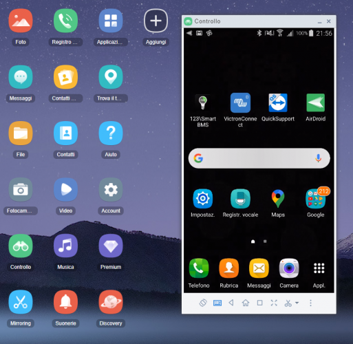

Ho preso un cellulare che avevo nel cassetto inutilizzato, nel mio caso un Samsung Note 4.
Tramite l'applicazione Odin e seguendo le istruzioni che si trovano ovunque in rete, in modo più o meno consciowink ho modificato il telefono ottenendo i permessi di root dello stesso. Avevo provato con un altro cellulare sempre Samsung senza root, ma non sono riuscito ad accedere poi al cellulare da remoto...
Su questo telefono sono installate le app Victron e del BMS, accedendo alle quali vedo, in camper, i parametri degli apparecchi.
Sul telefono ho poi installato AirDroid Accesso Remoto, creando un profilo di accesso e configurandolo dando tutti i permessi che mi interessavano.
Il telefono sarà messo in camper (collegato alla WiFi del camper) in una cornice, non l'ho ancora scelta, in modo da farlo sembrare un pannello di controllo touch yese sarà sempre alimentato. Volendo lo si potrebbe anche nascondere, ma si perderebbe un'opportunità secondaria di cui dico dopo.
Da PC o da browser anche sul cellulare accedo poi ad AirDroid Web, inserendo le stesse credenziali del profilo creato sul cellulare.
Cliccando sull'icona "Controllo" si apre una finestra che replica esattamente lo schermo del telefono. Questo può anche essere bloccato, si vedrà nel caso la schermata di inserimento del pin, che verrà inserito con il mouse del PC.
Sullo schermo virtuale è possibile fare tramite mouse tutto quello che si farebbe di persona sul telefono col dito, lanciando app, scorrendo schermate ecc. Devo dire che reagisce bene, con un piccolo lag dovuto alle connessioni remote.
Inoltre si può lanciare l'app della fotocamera (opportunità secondaria) e dalla fotocamera frontale vedere cosa accade nel camper.
Nei prossimi giorni provvederò ad installarlo sul camper, pare non ci siano costi o abbonamenti da pagare, e da remoto potrò monitorare lo stato della batteria servizi!
Ah, dimenticavo la terza possibilità! L'icona "Trova il telefono" permette di avere la posizione del telefono e quindi del camperlaugh
