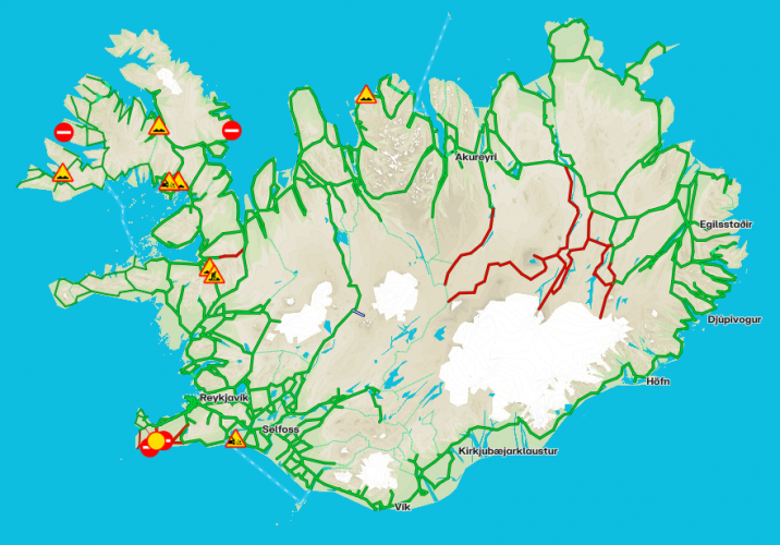

Intanto le strade chiuse (quelle in rosso) aumentano a vista d'occhio...

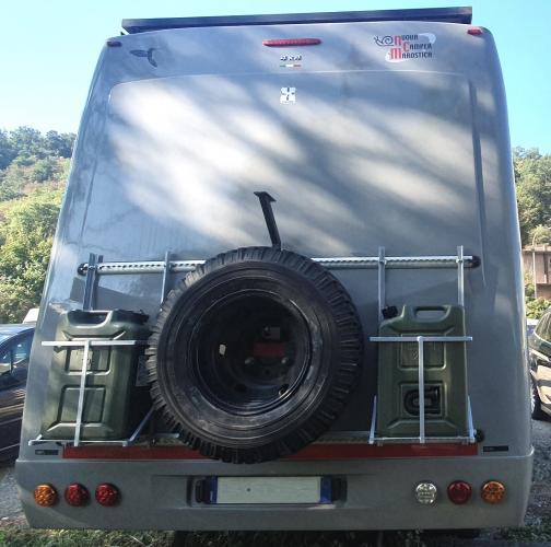

I porta taniche posteriori sono fatti e piazzati al loro posto, saldamente avvitati alle slitte aeree del Colibrì.
Le taniche le ho poi tolte, le ho piazzate un attimo solo per vedere se tutto tornava e per fare la foto.

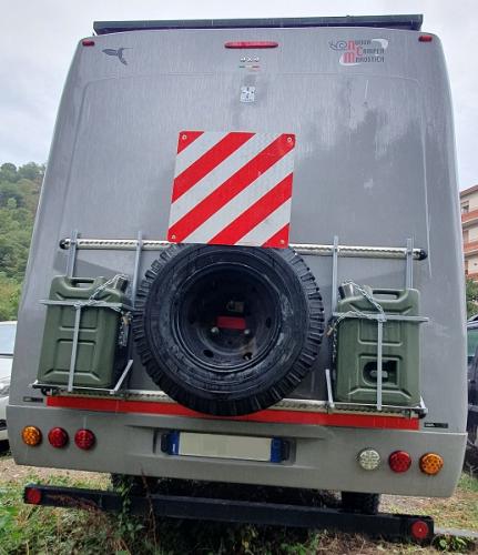

Versione definitiva con cartello "carichi sporgenti" e taniche... allucchettate.
Il cartello è omologato, ma di alluminio di 1 mm di spessore, dietro è sostenuto da una H di quadrello di fero 15x15mm spessore 1,5 mm con gli estremi di questa H forati e filettati per poterci avvitare il pannello, risulta molto stabile e non c'è pericolo che voli via, inoltre ho finalmente reso sicuro il supporto dove posso installare l'argano di movimenatzione della ruota di scorta.

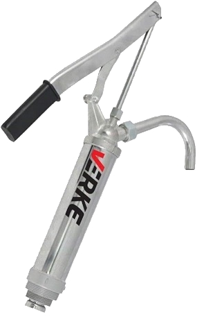

Mi è arrivata questa:
Potrò travasare il gasolio dal serbatoio alle taniche e viceversa senza rompermi la schiena.
Il beccuccio ricurvo e l'asta di pescaggio (che in foto non si vede) dal fusto da 200 litri saranno sostituiti da due tubi in gomma di lunghezza adatta.
