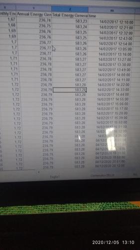

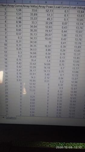

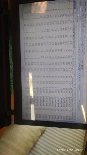

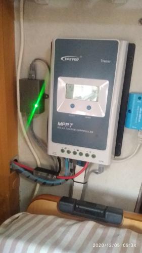

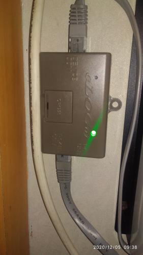

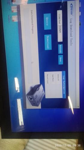

Mi é arrivato con AliExpress l accessorio eLog01 di epEver, compatibile con quasi tutti i loror regolatori.
É estremamente economico e pensato piu per impianti casalinghi. Su AliExpress 15/20 euro, io trovato a 15.
Su Amazon una trentina che secondo me è troppo.
Genera un file .csv con dei record ogni 10 minuti per un massimo di 4 mesi e 20.000 record.
Devo capire se si possono modificare questi intervalli.
Si scarica il file csv e si puo generare con excel qualsiasi tipo di grafico di tutti i dati. Devo familiarizzare con excellaugh perché é un po' complicato fare i grafici oer me.
Una volta collegato al regolatore, eventuali accessori come wifi o display remoto, si collegano directamente al eLog01.
Serve una pila tipo orologio per tenere in memoria i dati quando si scollega.
Viene fornito con tutti i cavi ma non la pila.
IMG_20201205_093425.jpgIMG_20201205_093808.jpgIMG_20201205_093554.jpgIMG_20201205_093621.jpgIMG_20201205_093726.jpg

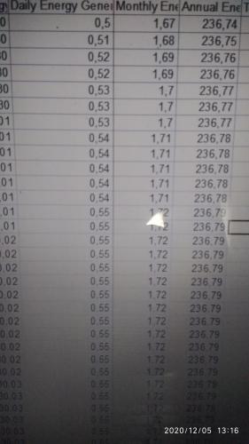

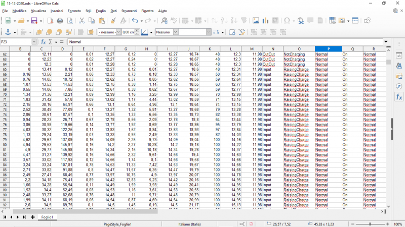

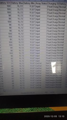

Questo è un esempio di un file di prova appena messo(le date erano nom ancora sincronizzate)
IMG_20201205_131616.jpgIMG_20201205_131005.jpgIMG_20201205_131035.jpgIMG_20201205_131025.jpg
Magari un giorno ti chiedo un aiuto in privato su come fare il.grafico di certe colonne e ti mando il file...laugh

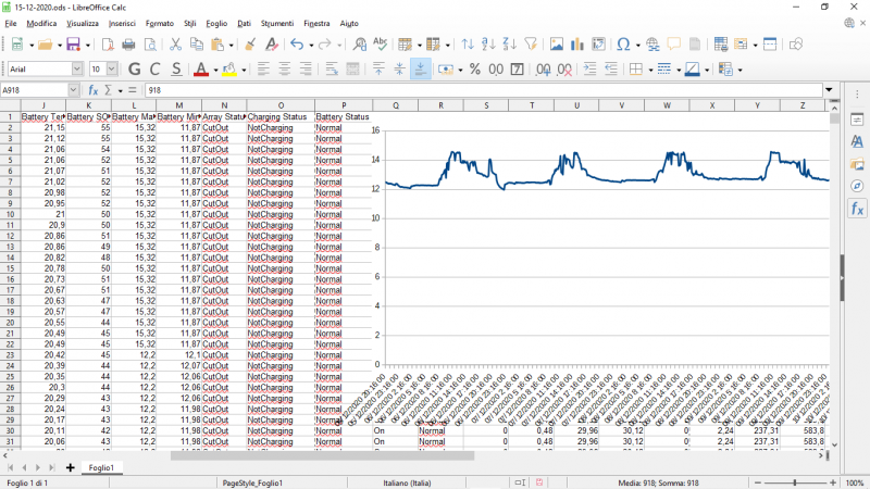

Dopo aver scaricato il log CSV, con Excel basta fare un grafico standard x y, mettere sulle ascissa lacolonna della data e ora, e sulle ordinate, qualunque colonna che vogliamo analizzare.
Ad esempio tensione batteria, ah del giorno, amper batteria,amper pannello etc etc...
Immediatamente avremo il grafico di quel dato scelto, nel tempo.
Poi basta giocare con le impostazioni dei valori delle x per modificare gli intervalli di tempo (1ora, 1 giorno, 10 ,imuti, quello che si vuole), in questo modo possiamo avere curve molto dettagliate o curve poco dettagliate di lunghi periodi.
Questo esempio ha 15 gg di tensione batteria, con intervallo di 1 ora.
Nella foto si vedono solo i primi 4 gg perche ilk grafico è molto ingrandito.
Insomma un apparecchio molto grezzo e semplice, ma con molte potenzialita grazie a excelsmiley

Qualcuno pratico di excel mi può aiutare?
vediamo se riesco a spiegarmi:
Vorrei fare un grafico con data e ora sull asse delle x , mentre sull asse y, lo stato di carica (reising charge/floating).
Mon riesco.
Riesco solo a mettere sulle y, colonne con dati numerici, come tensiione batteria, amper pannello, temperatura battery etc)...
Mentre la colonna dello stato della carica, ha voci di testo. Appunto "reising charge" o "floating".
Vorrei fare un grafico di questi due stati in base al tempo.
Dovrebbe essere possibile ma non ne vengo a capofrown

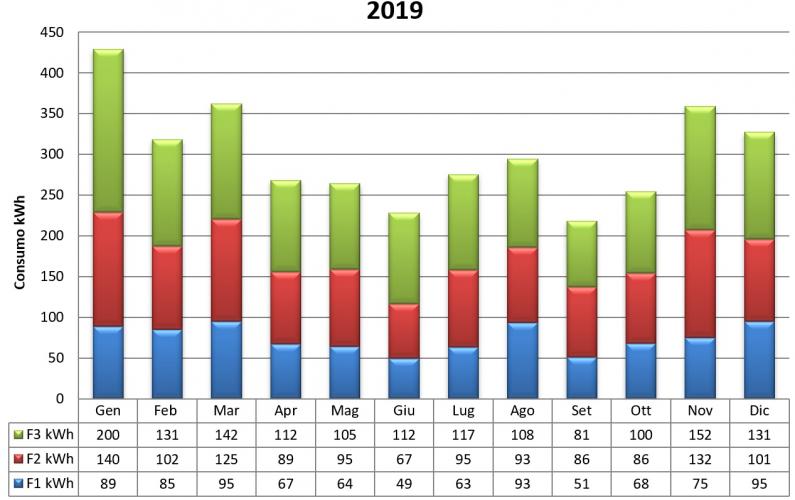

Per sostituire in modo rapido con il numero basta che nella cella scrivi il numero poi trascini verso il basso tenendo cliccato di sinistro nell'angolo in basso a destra della cella (c'è un quadratino).
Mentre per le colonne in pila (verticale o orizzontale che sia) c'è quella classica e quella "100%" dunque con colonne che riportano sempre il 100% mentre le sotto-colonne impilate la relativa % del dato.

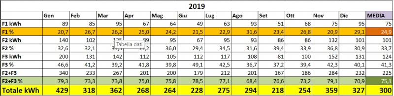

Tipo questo grafico che ho fatto con Excel 2019 (riporta i consumi nelle varie fasce orarie) è quello di tipo classico a colonne sovrapposte.
Per fare quel grafico prima ho fatto questa tabella
Dove nella "serie" metto i dati della riga riportante la voce F1, un'altra serie con i dati F2 e idem con F3; mentre per l'asse orizzontale seleziono la riga dove riporto i mesi.
Da quel che so solo il grafico a dispersione permette di inserire una coppia di dati e correlarli appunto X e Y; le colonne non sono a dispersione stando alle mie conoscenze in merito.
