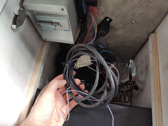

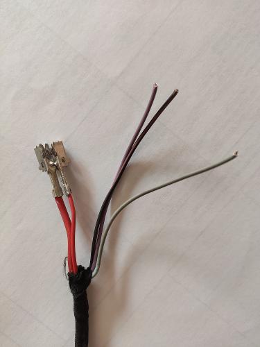

Ciao a tutti, spesso ho letto che il filo può dare problemi visto che spesso e ammatassato all'interno del camper.
Ne ho tagliato un pezzo, alla fine sono diversi cavi di sezione differenti avvolti da un nastro isolante.
Immagino che accorciarlo sia semplicissimo, basta tagliare il cavo in eccesso e successivamente - via saldatura - giuntare i due spezzoni, proteggendoli con guaine termoretraibili, è corretto?
matassa nel vano camper:

Ciao a tutti, spesso ho letto che il filo può dare problemi visto che spesso e ammatassato all'interno del camper. Ne ho tagliato un pezzo, alla fine sono diversi cavi di sezione differenti avvolti da un nastro isolante.
Immagino che accorciarlo sia semplicissimo, basta tagliare il cavo in eccesso e successivamente - via saldatura - giuntare i due spezzoni, proteggendoli con guaine termoretraibili, è corretto? matassa nel vano camper: Viaggio su: Helix Izoard 555 S
Il lavoro "pulito" sarebbe tagliare il cavo a misura - leggermente abbondante - ed intestare lo stesso tipo di terminale: faston, capocorda ecc. avendo cura di crimparlo correttamente e coprire quanto più possibile con termo restringente.
Poi se la corrente è poca anche come dici tu può andare, in tal caso ti suggerisco di tagliare le lunghezze dei vari fili a scalare, in modo che il punto di giuntura sia un po spostato su ogni filo e non si faccia un ingrossamento tutto in un punto ma scalato su un tratto. In questo modo anche i punti di giuntura non potranno toccarsi anche si danneggiasse l'isolante. Spero di essermi spiegato.
Non solo lo farò ma lo taglierò più corte del necessario.
Poi gli porto corrente con un filo da 6 mm quadri che ho già steso... ne riparliamo a fine pandemia.
Quel diavolo di filo lungo e sottile mi fa scattare l'allarme nel Webasto 3900 EVO di tensione troppo bassa quando ci sono ancora 12,2 volt nella batteria.
O taglio il filo o metto un DC-DC converter per stabilizzare la tensione a 13 volt.
Tagliare il filo spreca meno energia del DC-DC comverter
Se fai buone saldature e usi la guaina termorestringente andrà benissimo... presumo che ormai sia tutto fuori garanzia, vero?
Marco.

In risposta al messaggio di anasta del 02/05/2020 alle 18:32:45
Il lavoro pulito sarebbe tagliare il cavo a misura - leggermente abbondante - ed intestare lo stesso tipo di terminale: faston, capocorda ecc. avendo cura di crimparlo correttamente e coprire quanto più possibile con termo
restringente. Poi se la corrente è poca anche come dici tu può andare, in tal caso ti suggerisco di tagliare le lunghezze dei vari fili a scalare, in modo che il punto di giuntura sia un po spostato su ogni filo e non si faccia un ingrossamento tutto in un punto ma scalato su un tratto. In questo modo anche i punti di giuntura non potranno toccarsi anche si danneggiasse l'isolante. Spero di essermi spiegato. Andrea
Ciao Andrea ha scalare è ottimo.

Inserito il 04/02/2022 alle: 18:31:45
Ho accorciato i cavi alla lunghezza che mi serviva ma allo stesso tempo ho tagliato più corti possibile i cavi di alimentazione intestandoli con due spezzoni da 6 mmq, questo fa diminuire notevolmente la caduta di tensione che si verifica in fase di accensione, l'ho fatto sia sull'airtop che sul Thermo Top
tagli con una leggera sfalzatura, attorcigli bene, saldi e inguaini singolarmente, poi puoi inguainare il tutto
