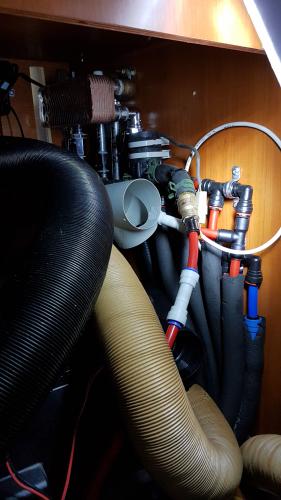

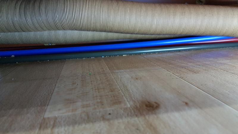

Citao Mario e Enzo, io non sono uno sturacessi come dici tu ma qualcosa ho imparato.
per quanto riguarda l'acqua calda sui rubinetti il problema c'è l'ho anch'io e cio sbattuto la capa per un po', quando ho fatto l'impianto di cui sai ho cercato di risolvere anche quel problema.
ho montato la valvolina ma il problema non si e risolto, ti allego due foto di com'è fatto l'impianto zona truma, come vedi le diramazioni sono tutte attaccate vicino alla stufa e relativi tubi e anche se sui tubi azzurri c'è un po' di coibentazione non serve ad un beato piffero, in più tre bei tubi dell'aria di cui due vanno verso il bagno avvolgono di caldo amore sia il rosso che il blu il che faccio ragionamento
1 il rosso e gia caldo e va bene
2 il blu che va al bagno si scalda perché la diramazione parte  vicino alla stufa in più durante il tragitto e coperto da due tubi alla temperatura di 80° e perciò per alcuni secondi abbiamo la fredda alla temperatura della calda
soluzione: aprire un attimo la fredda e dopo metterci sotto le mani oppure armarsi di santa pazienza e coibentare il tubo blu e allontanarlo dai tubi in cartone.
Per la doccia il problema c'è ma in modo molto attenuato anche in quel caso il tubo parte dalla stessa diramazione ma probabilmente fa un giro diverso sotto il pavimento
diramazione zona stufa
tubi che vanno verso il bagno, Mario questa e la mia esperienza ma mi son fermato perché non volevo sventrare il camper per un po di acqua calda.
P.S. Volevo aggiungere, il problema si presenta solo in funzione stufa mentre in funzione boiler solo un lieve tepore che svanisce subito allo stesso modo che si presenta quando uso l'eberspacher come riscaldamento acqua sanitaria, il riscaldamento dello scambiatore combinato con la stufa influenza i tubi attorno
