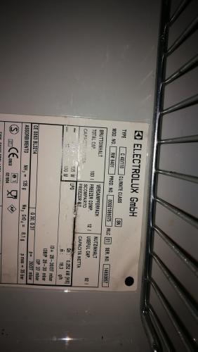

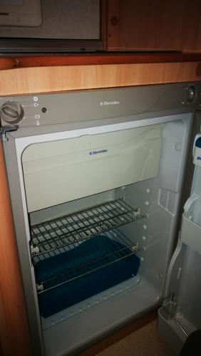

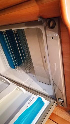

Buongiorno, vi scrivo per avere un vostro parere circa un problema che si è riverificato questa estate.
Si forma acqua sul fondo del frigorifero, e non poca, sotto la vaschetta blu che vedete in foto (scusate le foto girate).
Anche domenica passata, in viaggio, e con temperature basse.
Premetto che non ho le ventoline di raffreddamento ed il frigo ha sempre funzionato a corrente 220.
Il frigo fredda abbastanza bene, il camper è un Elnagh Doral 118 del 2002.
Secondo voi da cosa può dipendere?
Grazie.

di sicuro è condensa, proveniente dall'umidità presente nell'aria e nei cibi.
bisogna capire quanta ne trovi. controlla che il tubo di drenaggio sotto le alette di alluminio sia libero.

occhio anche a non appoggiare mai oggetti piani alla parete di fondo, sopra al foro stesso: a me capita, ad esempio, di trovare acqua quando ho le classiche vaschette di prosciutto che si appoggiano sulla parete nel ripiano sopra al foro, e raccolgono l'acqua di condensa impedendogli di confluire nello scolo.

Nel mio caso il foro era libero, però ho individuato il problema nella troppa condensa. In pratica avevo il frigo pieno e nello stipare la roba alcune buste toccavano nelle alette di raffreddamento sotto la cassetta del freezer. In pratica le goccioline d'acqua, invece di cadere nel foro di scolo, gocciolavano sulle buste e l'acqua cadeva sul fondo.
