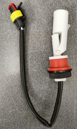

ciao a tutti, qualcuno sa dirmi se l'impulso per prire l'acqua verso il viesa arriva da un solo galleggiante o se devono essere entrambi eccitati?

ciao a tutti, qualcuno sa dirmi se l'impulso per prire l'acqua verso il viesa arriva da un solo galleggiante o se devono essere entrambi eccitati? Grazie
Nei viesa 1,2 e 3 il sensore di livello è uno solo, quello in foto. Le pompe sono invece 2sensore-di-livello-acqua-per-viesa.jpg
