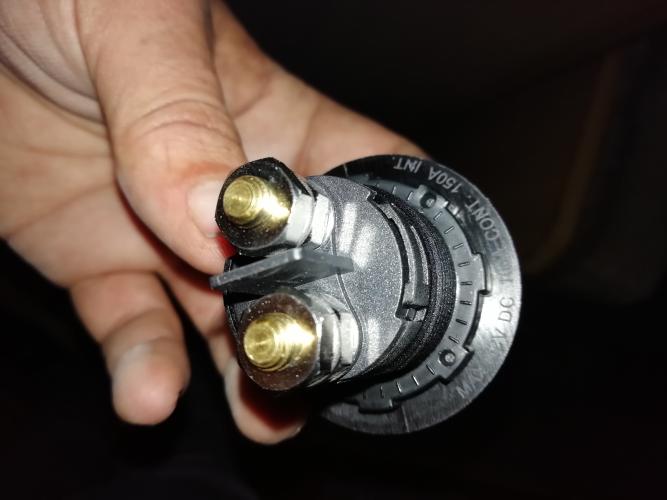

Ciao! Ho acquistato 2 staccabatterie semplicissimi per poter staccare le batterie in modo semplice quando faccio manutenzione etc... Uno da porre sul positivo tra le 2 bs in parallelo e uno tra la bs1 e la centralina...
Il problema è che la centralina è alimentata da 2 positivi :uno da 6mmq che alimenta varie utenze e uno da 1.5mmq con fusibile da 2A chiamato "sonda" nello schema schaudt ... indecision
Come mi consigliate di mettere il secondo staccabatterie visto che ho 2 cavi positivi?
Ho pensato di metterlo al negativo tra centralina e telaio... Può andare bene lo stesso ? 15514420671887128401590436183135.jpg

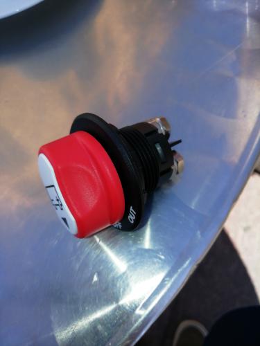

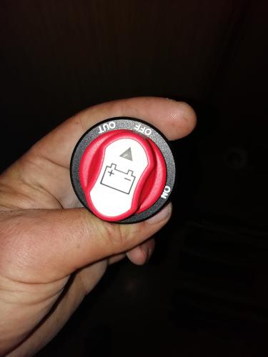

smileycosta 6euro...sono da nautica... Sopportano 100A a 32volt.
Hanno solo on/off e out per toglierli...
Mi servono solo per scollegare comodamente le batterie in caso di necessità senza togliere i morsetti.

te l'ho chiesto perchè quelli che avevo visto,oltre a selezionare batteria 1 oppure 2  erano impreziositi da both(entrambe) e off.Quindi te ne sarebbe bastato uno.

Ora ho capito quali dici col BOTH.   Probabilmente però sarebbe stata un po' più complicata l installazione perché avrei dovuto allungare dei cablaggi importanti.
Ho preso questi di questa marca e li ho pagati quasi 1/3  per fortuna smiley
https://www.bigship.com/catalog...

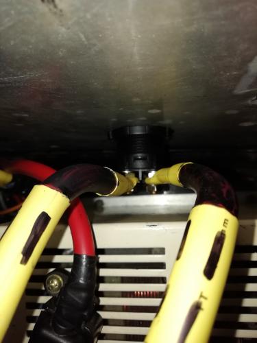

Alla fine il generale l ho messo sull unico cavo da 25 della massa ed è molto comodo e funziona laughIMG_20190302_123745.jpgIMG_20190302_123855.jpg

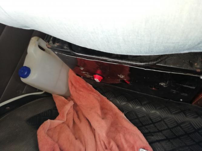

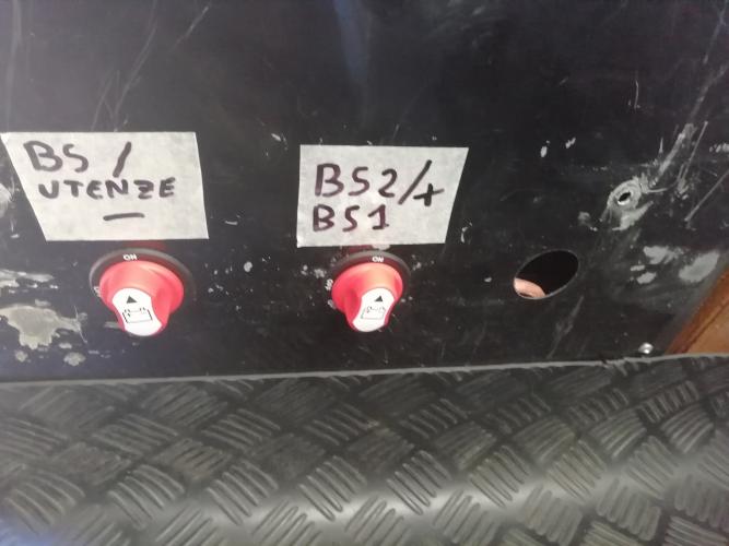

Finito il "lavoro".. È venuto relativamente pulito e non ho dovuto allungare i cavi, c erano 2 buchi tondi già pronti alla giusta distanza nello sportello posticcio di lamiera che ha messo qualcuno in precedenza smileyIMG_20190303_120534.jpg
