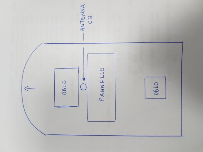

Ciao...l idea è fare un impianto fisso..ma preferivo mettere la base magnetica per non forare al momento il tetto eccc....in caso l idea è metterla appena dietro il maxi oblò e appena davanti il pannello solare...in modo da averla comoda da abbassare se serve...però non vorrei andar "alto" con l antenna

Inserito il 16/10/2019 alle: 21:13:42
marco

Avendo un mezzo con carrozzeria metallica se non vuoi forare fissa l'antenna su una barra portatutto se si può fissare. Saluti
