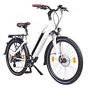

Se non si deve andare fuoristrada è più opportuna una di queste
costa meno e scorre forse meglio , anche per le signore.
E avendo motore posteriore
se si rimane senza batteria si pedala normalmente.
Alcuni modelli hanno anche la TRIPLA  anteriore cosa
che quelle a motore centrale non possono avere .
https://www.amazon.it/dp/B07FPB...
https://www.amazon.it/dp/B07DHP...
Modificato da franco49tn il 21/03/2019 alle 16:17:24

La tripla anteriore in una bici elettrica ha poco significato.
Nel caso di motore al mozzo questo ha un solo rapporto, i 21-30 rapporti che si hanno con la tripla servono solo per le gambe, se serve mettere il rampichino vuol dire che il motore sta soffrendo, aiuta poco ma scalda parecchio, a volte fino a bruciarsi. In caso di motore centrale anche il motore usufruisce del cambio e riesce a funzionare ad un regime utile anche sulle salite più impervie. Sulla mia e-mtb ho il monocorona con corona 32T e cassetta pignoni 11-46T, col 46 mi arrampico sui muri, con l'11 riesco a perdalare a 28-30 km/h con molta fatica visto che per legge il motore a 25 Km/h deve smettere di assistere.
anche i motori centrali si pedalano normalmente a motore spento, infatti grazie ad una ruota libera non si deve trascianre anche il motore, risulta più faticosa di una bici tradizionale per via del peso (in genere siamo oltre i 25 kg) e dei rapporti un po' lunghi
