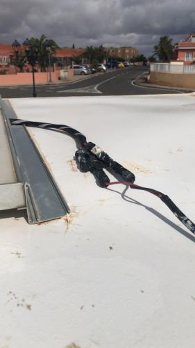

La qualità del lavoro è importante. Dal punto di vista elettrico vedo cose SCANDALOSE.

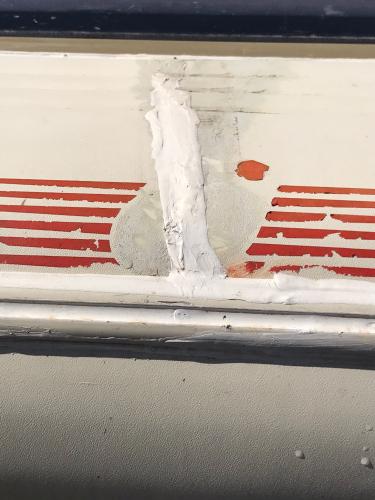

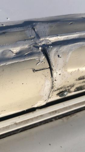

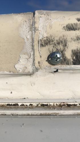

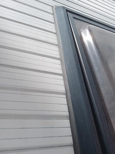

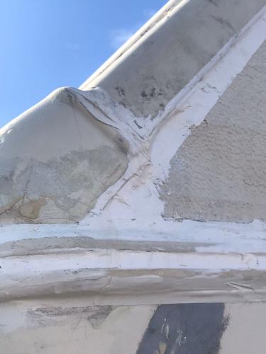

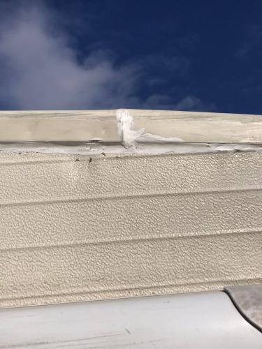

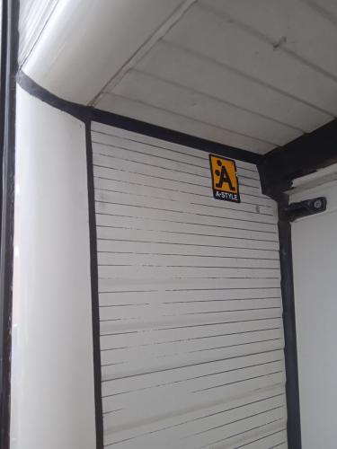

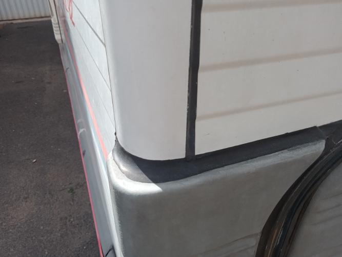

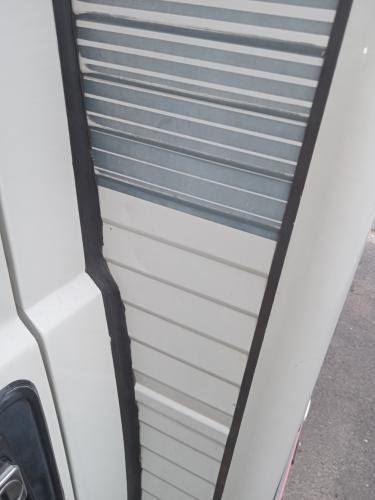

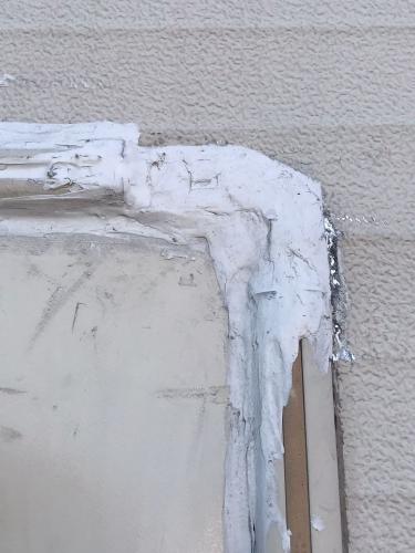

Nota officina camper italiana famosa su YouTube. Montaggio pannello e sigillature su mezzo venduto da loro stessi..non compreso nel prezzo.

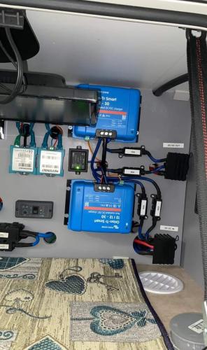

IMG-20230217-WA0027(4).jpgIMG-20230217-WA0014(4).jpgIMG-20230217-WA0011(4).jpgIMG-20230217-WA0010(4).jpgIMG-20230217-WA0009(4).jpgIMG-20230217-WA0007(3).jpgIMG-20230217-WA0008(5).jpgIMG-20230217-WA0006(2).jpgIMG-20230217-WA0005(1).jpgIMG-20230217-WA0003.jpgIMG-20230217-WA0000(3).jpg

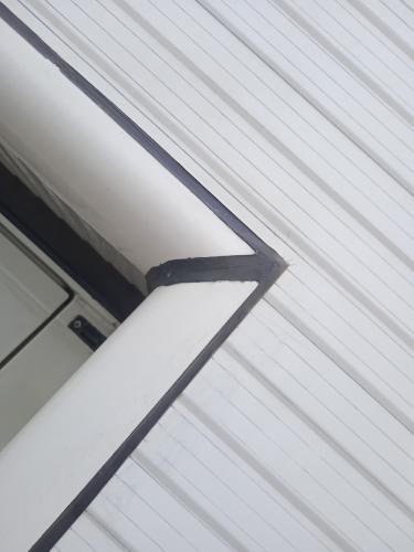

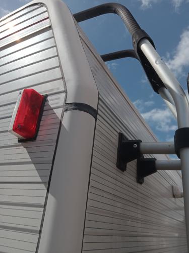

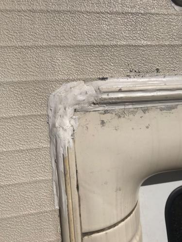

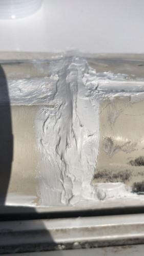

Questo invece lo faccio io che sono un hobbysta. Non so se è normale pagare per il lavoro di sopra.

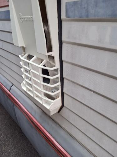

Questo è un garage in Italia che non so chi sia, ma i lavori sembrano fatti molto bene
