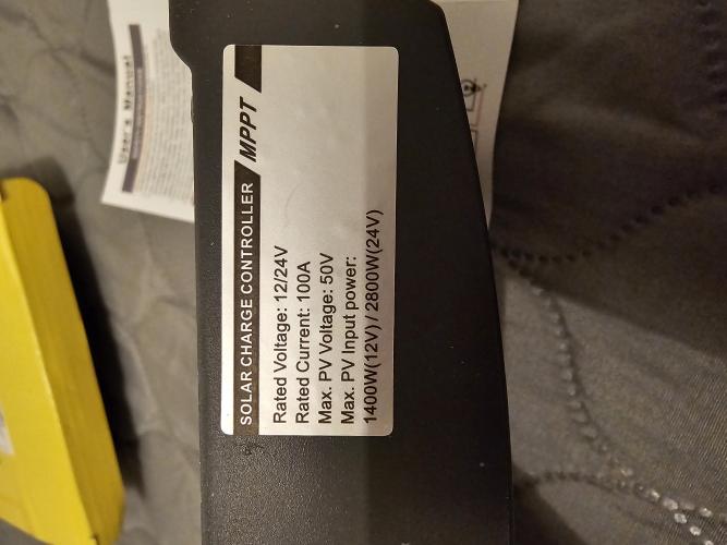

Durante l'ordine online ho inserito nel carrello un regolatore di carica MPPT da 100A al posto di uno da 30A.
Devo aver cliccato per sbaglio, ma me ne sono accorto solo dopo averlo ricevuto.
Devo sostituire quello esistente sul mio mezzo che ê un PWM da 30A che ha le porte USB rotte.
La mia domanda é se lo posso usare lo stesso e faccio una stupidata.
Allego foto e ringrazio per l'aiuto.

La prima domanda che ti faccio è dove l'hai preso..., perchè dalla foto, si vede solo il retro..., non sono sicuro ma al 99% è una fetecchia cinese da 4 soldi e non MPPT ma PWM...
Quindi, se puoi, posta la foto del regolatore dalla parte del display, cosi te lo dico di sicuro, nel caso restituiscilo subito ed acquista un vero...MPPT
Lo avevo acquistato anch'io fidandomi di quello che c'era scritto nell'annuncio...,  l'ho montato sui furgonati dei figli, fortuna che si sono accorti che la batteria scaldava..., in uscita dava 17/18 Volt...
