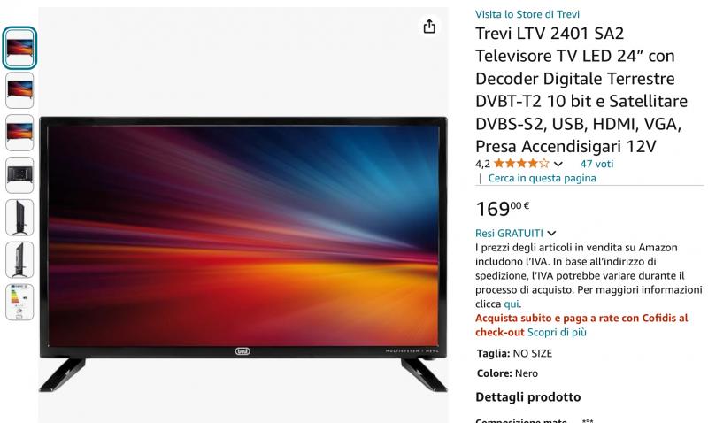

Io ho preso due di queste, funzionano a 12 volt
