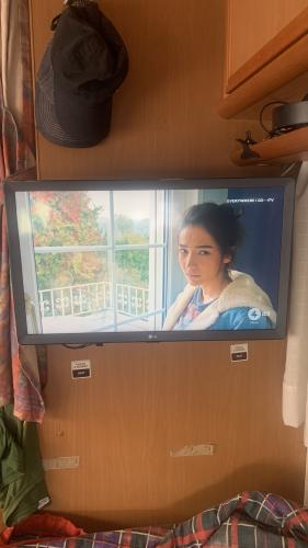

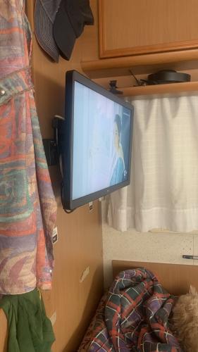

Sul fatto di pensare che sia un contro dover accendere e spegnere un interruttore (riferito al regolatore/inverter) mi viene da sorridere.
Anche quando avevo la tv a 12V  la sua alimentazione era sempre e comunque sotto interruttore per non lasciare mai la TV alimentata in standby. Tra l'altro sul mio camper la presa accendino stessa , predisposta per collegarci la tv era sotto interruttore di default.
Gli step up con uscita a 19V gestiscono in ingresso 8-32V.
Avendo avuto TV a 12V (la prima 1990 grundig 14" a colori da 10A/h di consumo) , a 220 sotto inverter...oggi ho un bel samsung 24" smart con doppio decoder integrato e step up pagato 156€ con relativo Stepup.
Uscita audio  ottica alla quale collego un trasmettitore BT e sento l'audio comodamente in una cassa portatile sul tavolo esterno mentre magio e guardo la tv appesa senza infastidire nessuno.
Questa TV poi la uso a casa in cucina.
Certo , implica che uno deve comrpare lo stepup ed avere cognizione di come collegarlo , dove metterlo e metterci un interruttore per spegnerlo.
Se fino a qualche anno fa aveva senso spendere quasi il doppio per una TV a 12...oggi a mio avviso non ne vale più la pena.

Una tv ad alimentatore esterno a 19v a tutti gli effetti è una tv in dc come una a 12v quindi non vedo perche dovrebbe consumare di piu.
il mio 26” smart Lg che alimento con lo step up a 19v consuma 35w .
1 watt in meno della trevi a 12v da 19” postata sopra.
lo step up forse mangerà 1-2watt.
