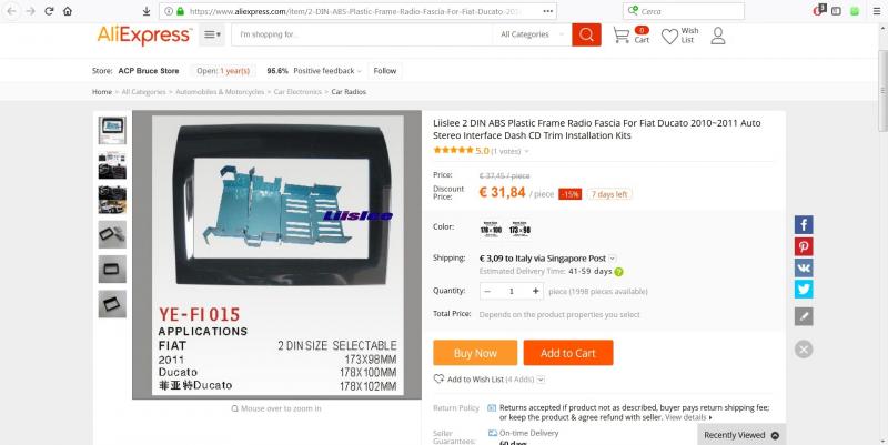

Ho fatto uno screen, se postavo il link teneva tutta la pagina.
Quello che ho preso io non lo trovo più, comunque questo è un'esempio per  Ducato X250, il primo che ho trovato su aliexpress.
Per X244 non sò, magari cercando sul sito...

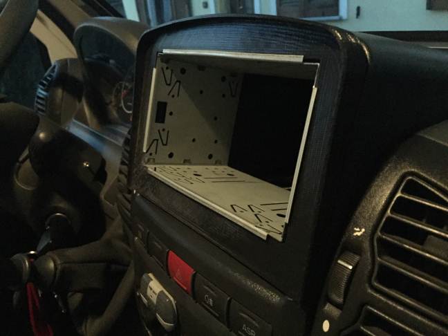

Ciò mi ha spinto a farmi la modifica da solo a costo zero !
Modificato da gladio1971 il 09/05/2018 alle 06:05:59
gladio1971
gladio1971
28/06/2008 266
Inserito il 09/05/2018 alle: 07:52:06

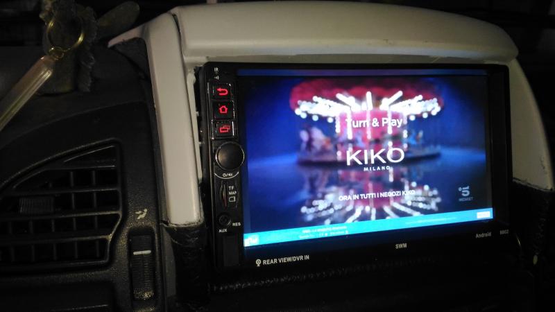

il lavoro estetico proposto da soundmachine mi sarebbe costato 290 euro + spedizioni ecc. e autoradio a parte 950 euro
che dire ne è valsa la pena averselo fatto da solo a costo di 20 euro circa (PS autoradio android 7.1 costa 87 euro ed è perfetto)
