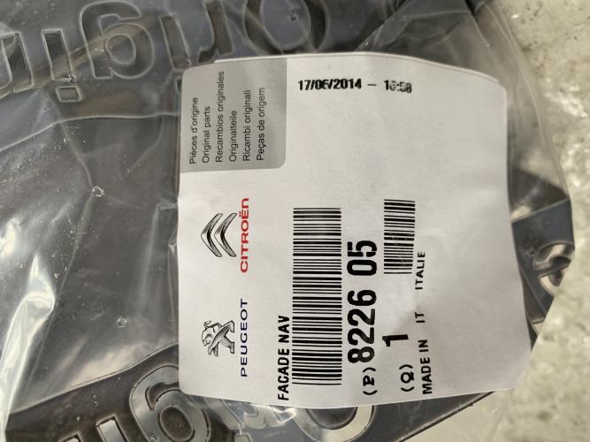

Ciao, eccolo! Con tale codice un mio carrissimo amico è riuscito ad ordinarlo in Italia. Se hai difficoltà a reperirlo non esitare a comunicarmelo, verifico se in Svizzera, dove sono residente. riesco ad ordinarlo io. Saluti RomeoIMG_0962.jpg

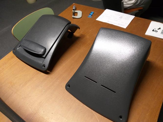

Non so se riesco a caricare correttamente le foto ma l'accessorio è questo: introvabile12815350219200693(1).jpg128153499233003283(1).jpg
Introvabile. Ricordo anche che qualcuno a girato il porta notes e dopo aver tagliato una parte ha ricavato un alloggio due DIN. Consiglio di comprare un Autoradio con Pannello estraibile .

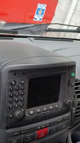

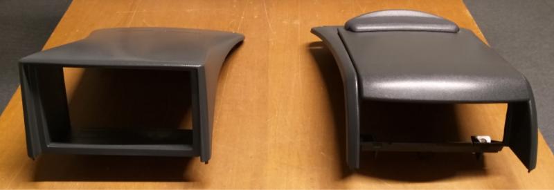

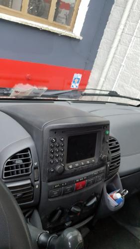

Anche il pezzo Citroen devi metterci il frontale da rifinire comunque. Sull'altro post rievocato da poco vedi la finitura del frontale fatto con stampante 3D. Ciao
Siamo vicini...
mio figlio ha finalmente elaborato il disegno modificato per il ns. Dasaita con fissaggio personalizzato senza gabbia dell'estraibile, lo ha scomposto in 6 pezzi per stamparlo.
Ora dobbiamo incollarli tra loro, levigare, dare il primer, il fondo, scartavetrare di nuovo e dipingere con acrilica bicomponente fatta ad hoc.
Il doppio colore è perchè aveva finito il filo nero e con il Covid19 non era facile procurarsi materiale a buon prezzo.
Che ve ne pensate?
Ora posso vendervi ben 2 leggii della Fiat per X244.

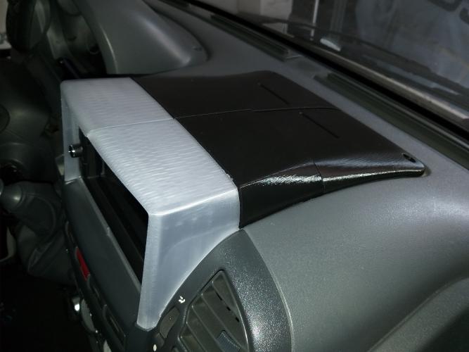

i 6 file tieni conto che van bene per la radio Dasaita, abbiamo scelto senza estraibile, di inserirla dal dietro riprogettando il fissaggio in plancia.
Questi sono i modelli che van bene da subito:
Modello con hardware aggiornato e stessa scocca:

Dopo un lungo lavoro per scansionare il modello in 3D e adattarlo all'esigenza.
Gli ho fatto fare anche il montaggio antenna radio allo specchio SX, dove ci metto anche l'antenna GPS.

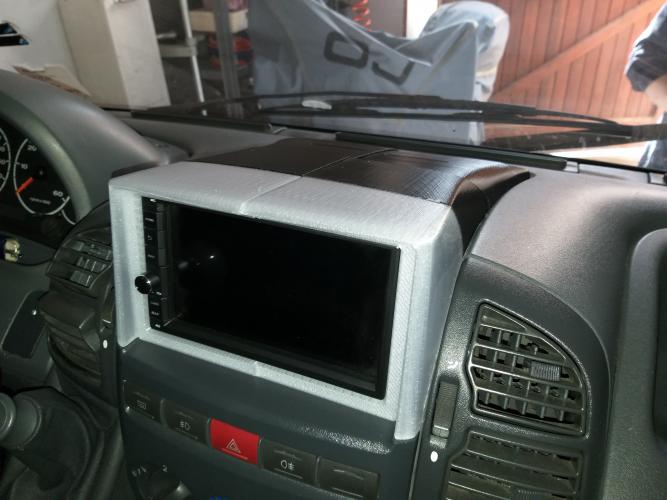

Aggiornamento,
ho dipinto il pezzo con colore a campione a finitura texturizzata con questo risultato:
Che ve ne pare?
Presto lo installo e metto le foto.
