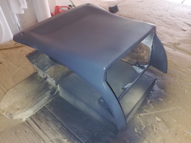

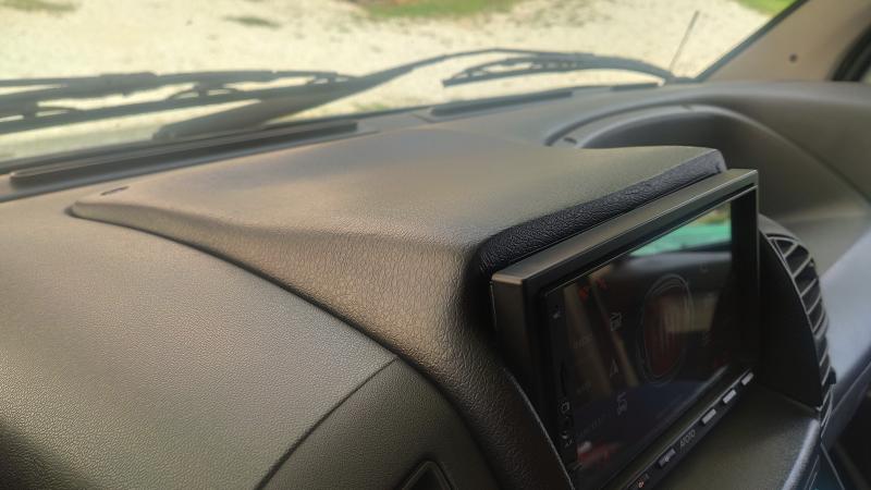

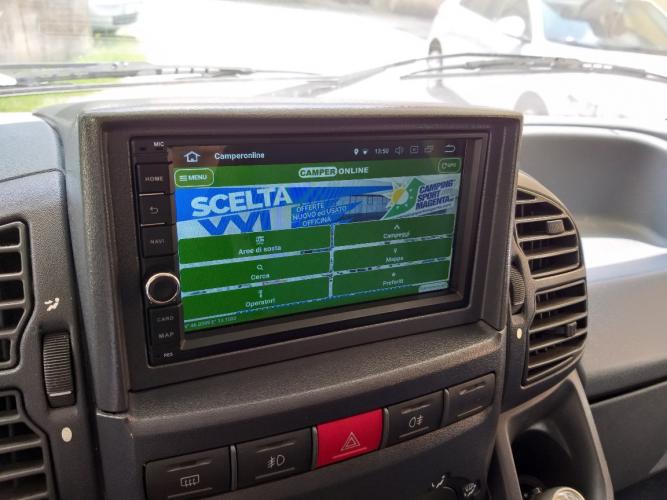

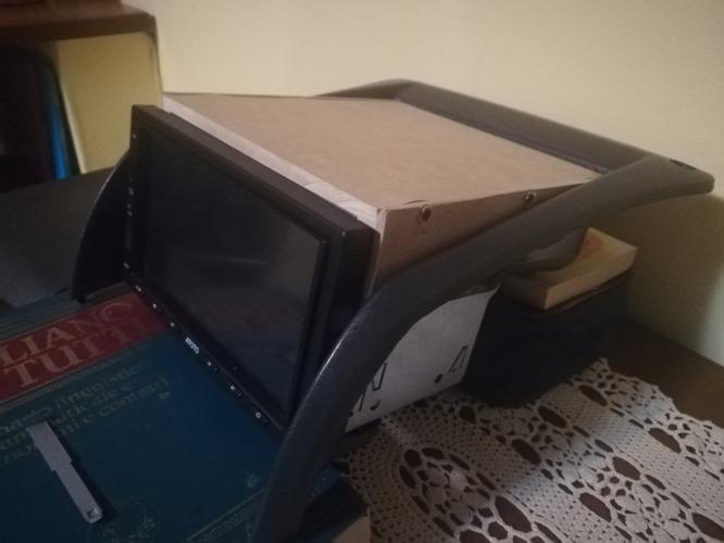

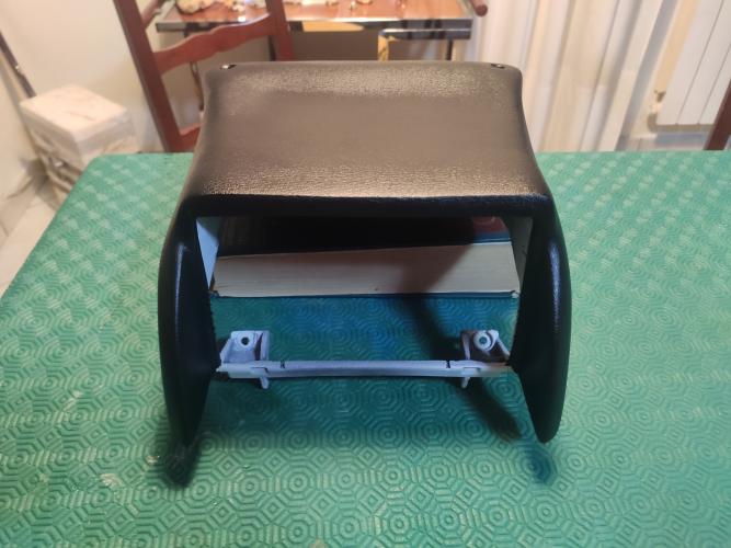

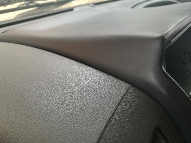

Aggiornamento, ho dipinto il pezzo con colore a campione a finitura texturizzata con questo risultato: Che ve ne pare? Presto lo installo e metto le foto.
Ottimo risultato, complimenti.

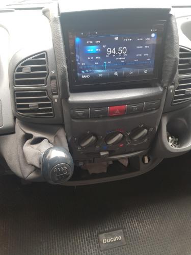

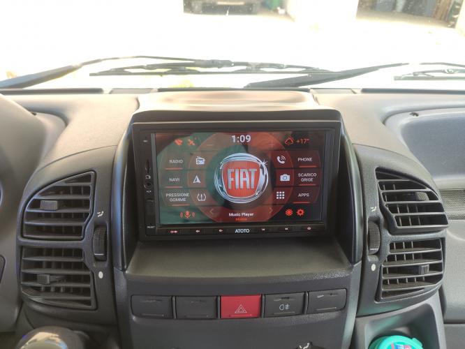

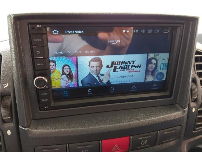

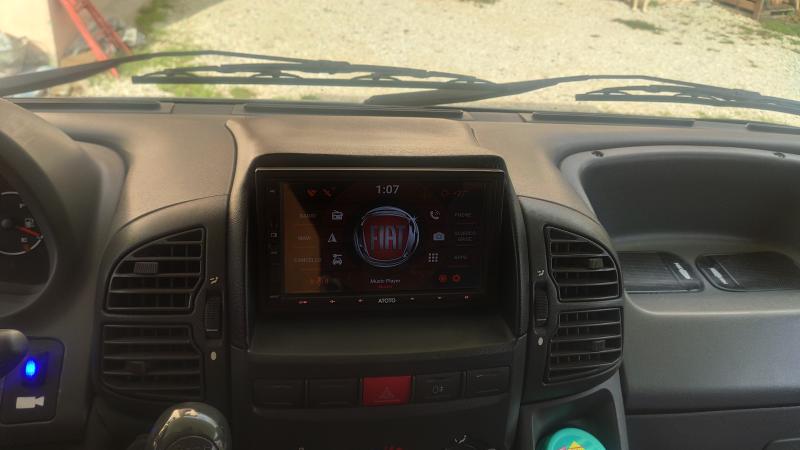

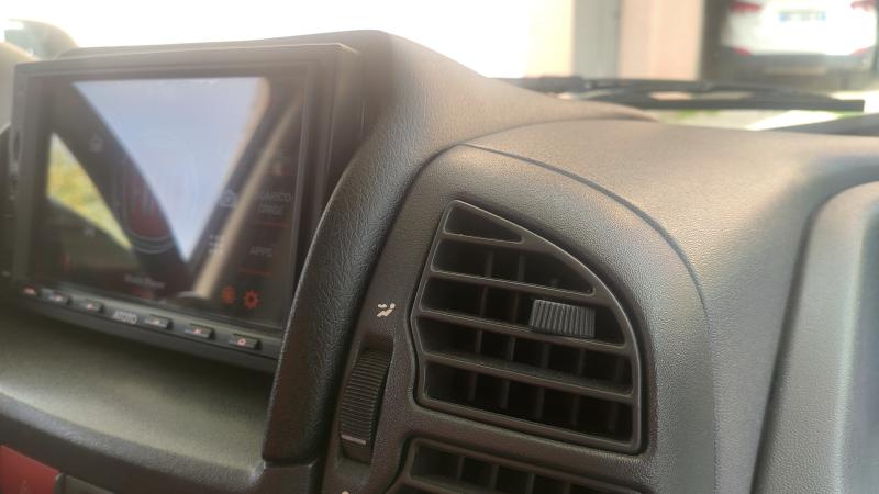

Ti ringrazio ma il merito è di mio figlio, approfitto per postare le ultime foto.20200613_145205_resized.jpg20200613_145038_resized.jpg20200613_145029_resized.jpg
Abbiamo messo le prese USB nel posacenere e ne ha migliorato la chiusura montando degli spessori ricavati con la 3D per le molle:
Ora è perfetto.
Con la retromarcia si attiva la telecamera per le manovre, sul monitor in alto adesso ho quella che fa da specchio retrovisore e commutando ho l'inquadratura dello scarico grige illuminato.

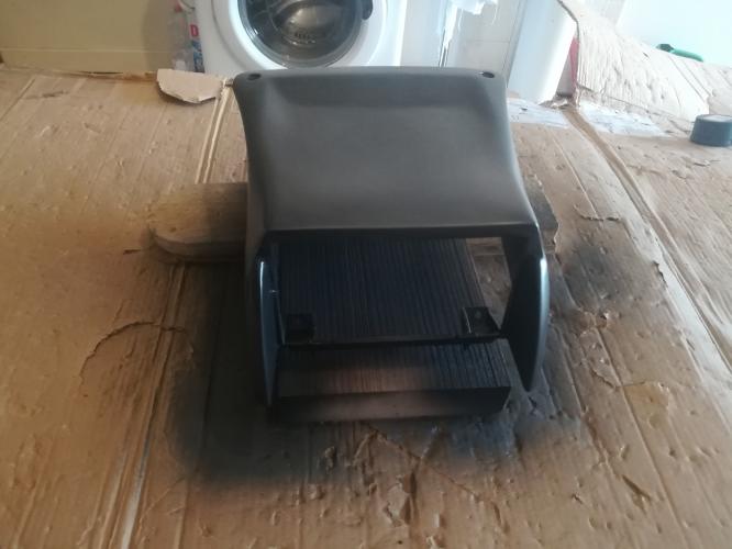

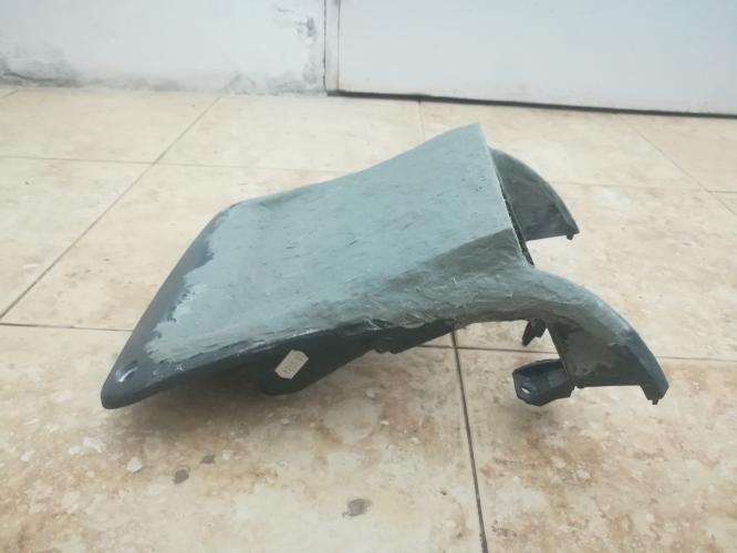

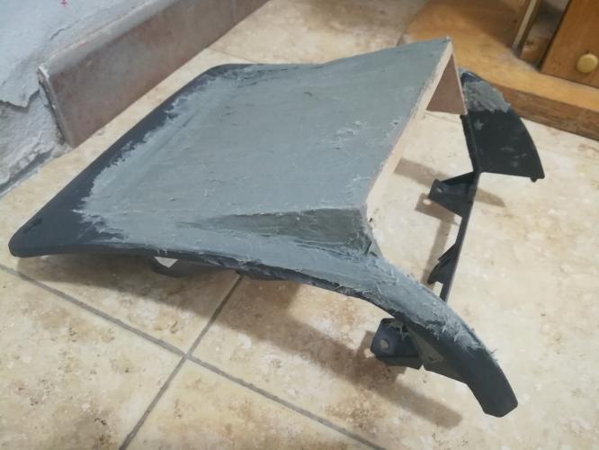

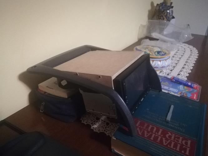

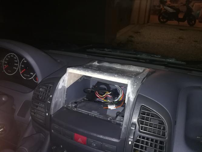

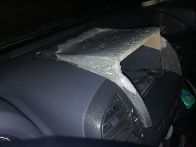

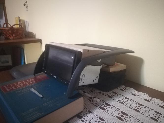

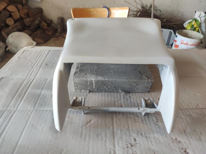

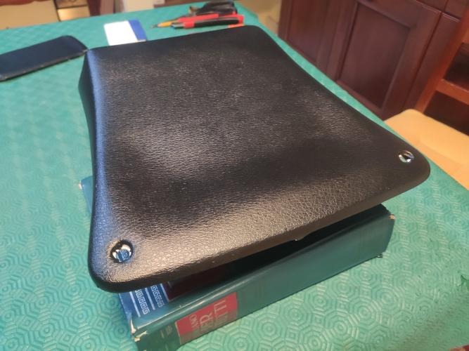

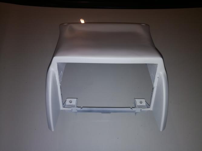

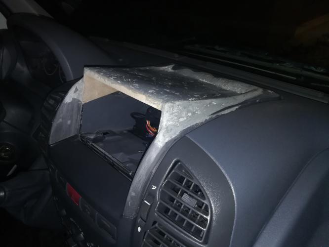

Un saluto a tutti, rispondo qui a hotrod  che gentilmente mi ha contattato sulla mia mail mettendomi a conoscenza del bellissimo lavoro che ha realizzato, in cooperazione con suo figlio, visto che ero interessato anch'io al tema del 2 DIN sui nostri Ducato X244.
Gli faccio ancora i complimenti per il lavoro professionale che ha realizzato e comunque alla fine (come già accennavo qualche messaggio fa) mi sono messo anch'io al lavoro in modo artigianale modificando il leggio originale del mio Ducato.

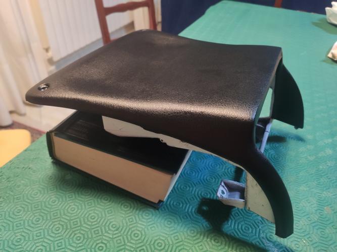

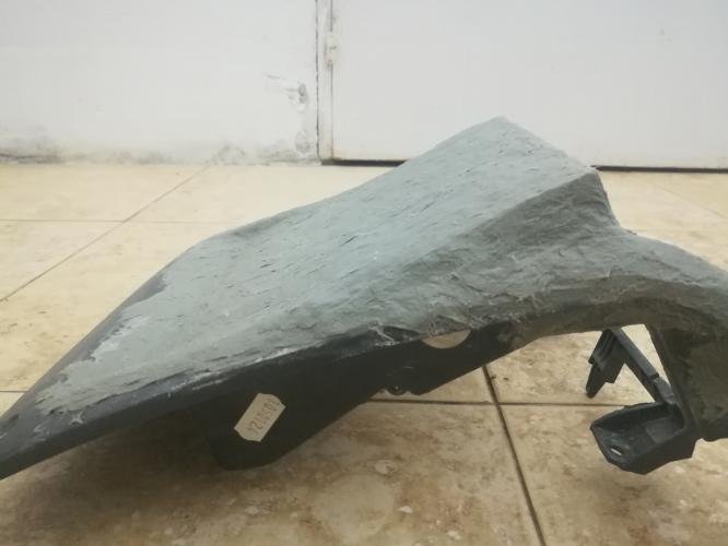

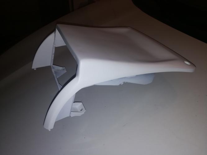

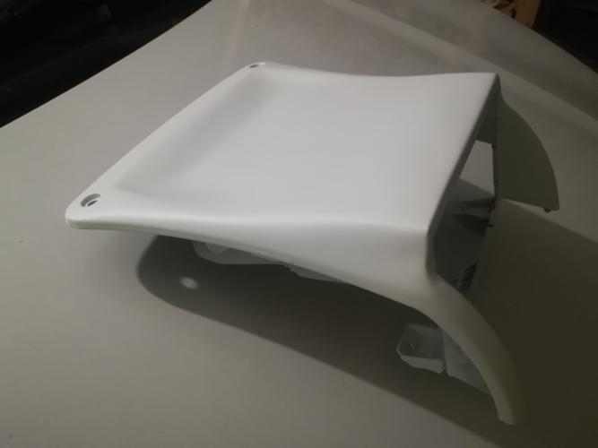

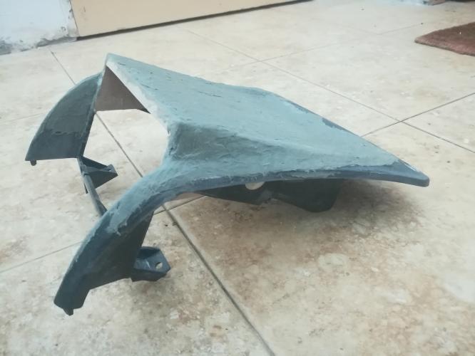

Ho provveduto prima di tutto al taglio della plancia creandomi poi una struttura in legno MDF in modo da alloggiare la gabbia dove avrei fissato la mia autoradio android ATOTO A6 con 2GB di ram e 32GB di memoria interna.
Ho successivamente provato il modello se andava bene e constatando che il risultato poteva essere accettabile ho incominciato a stuccare il pezzo per modellare la forma squadrata ottenuta con l'MDF.
Ho utilizzato stucco in vetroresina in modo che potesse consolidare il tutto in maniera ottimale ed ho poi cercato di dare una forma accettabile e soprattutto presentabile al pezzo.
Il problema del pezzo originale 2 DIN del Ducato (comunque di difficile reperimento anche online) è che rialzava troppo la plancia e a me non piaceva molto ed è per questo che mi sono messo all'opera con il "fai da te".

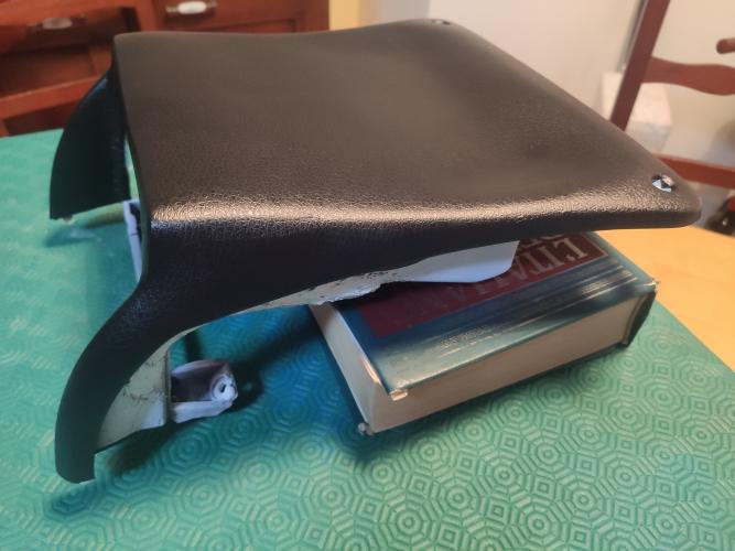

Una volta ottenuta la forma desiderata, più o meno visto che sono un autodidatta, ho lavorato bene il pezzo con carta abrasiva di varie grammature, ho utilizzato del fondo aggrappante spray prima per poi verniciare la plancia.

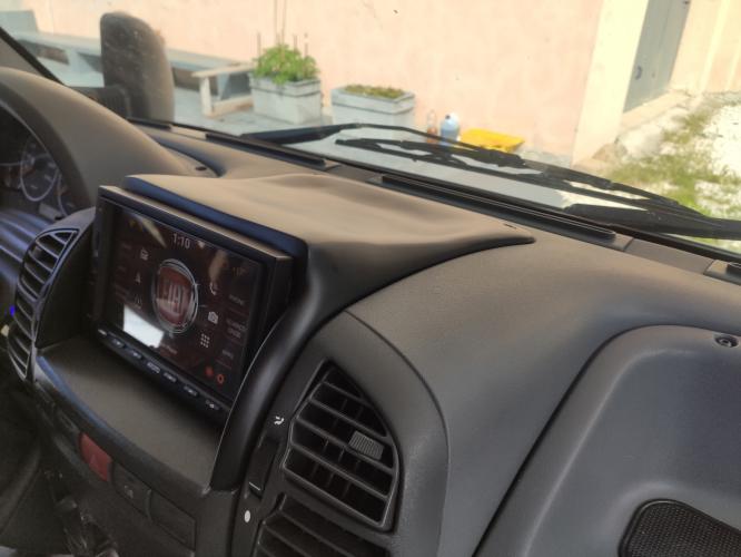

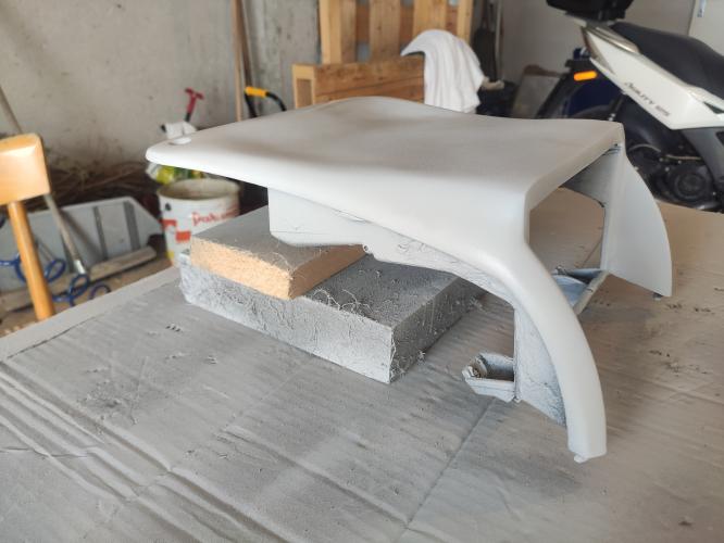

A questo punto sempre utilizzando bombolette di vernice acrilica ho effettuato la verniciatura finale nero opaco.

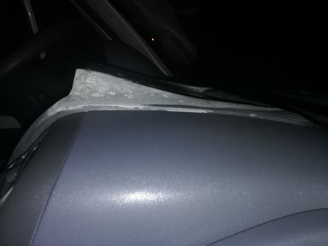

Purtroppo dopo il primo tentativo e risultato ottimale ho avuto la prima amara sorpresa, il pezzo non lo avevo lavorato bene e nella parte laterale, a causa delle sollecitazioni del mezzo in movimento, mi si è creata una rottura.
Così ho dovuto lavorare nuovamente il pezzo carteggiandolo, rinforzandolo con maggiore stucco vetroresina nella parte laterale ed infine l'ho verniciato.
Ora vediamo se, terminata nuovamente la verniciatura, avrò altre problematiche.
Conclusioni finali: il lavoro e le ore ne ho impiegate tante, a livello di soldi probabilmente sono arrivato alla stessa cifra del costo del pezzo 2 DIN originale se non di più, però vedere il pezzo finito e realizzato con le proprie mani...non ha prezzo!
Certo il modello non è venuto perfetto, ma per essere un principiante mi ritengo più che soddisfatto.
Ecco l'album di foto...
1(78).jpg2(71).jpg3(51).jpg4(32).jpg5(18).jpg6(19).jpg7(10).jpg8(8).jpg9(11).jpg10(20).jpg11(20).jpg12(17).jpg13(12).jpg14(11).jpg15(9).jpg16(9).jpg17(10).jpg18(5).jpg19(8).jpg20(4).jpg21(2).jpg23(2).jpg24(2).jpg25(1).jpg26.jpg27.jpg

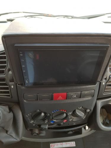

al tema del 2 DIN sui nostri Ducato X244. Gli faccio ancora i complimenti per il lavoro professionale che ha realizzato e comunque alla fine (come già accennavo qualche messaggio fa) mi sono messo anch'io al lavoro in modo artigianale modificando il leggio originale del mio Ducato. Ho provveduto prima di tutto al taglio della plancia creandomi poi una struttura in legno MDF in modo da alloggiare la gabbia dove avrei fissato la mia autoradio android ATOTO A6 con 2GB di ram e 32GB di memoria interna. Ho successivamente provato il modello se andava bene e constatando che il risultato poteva essere accettabile ho incominciato a stuccare il pezzo per modellare la forma squadrata ottenuta con l'MDF. Ho utilizzato stucco in vetroresina in modo che potesse consolidare il tutto in maniera ottimale ed ho poi cercato di dare una forma accettabile e soprattutto presentabile al pezzo. Il problema del pezzo originale 2 DIN del Ducato (comunque di difficile reperimento anche online) è che rialzava troppo la plancia e a me non piaceva molto ed è per questo che mi sono messo all'opera con il fai da te. Una volta ottenuta la forma desiderata, più o meno visto che sono un autodidatta, ho lavorato bene il pezzo con carta abrasiva di varie grammature, ho utilizzato del fondo aggrappante spray prima per poi verniciare la plancia. A questo punto sempre utilizzando bombolette di vernice acrilica ho effettuato la verniciatura finale nero opaco. Purtroppo dopo il primo tentativo e risultato ottimale ho avuto la prima amara sorpresa, il pezzo non lo avevo lavorato bene e nella parte laterale, a causa delle sollecitazioni del mezzo in movimento, mi si è creata una rottura. Così ho dovuto lavorare nuovamente il pezzo carteggiandolo, rinforzandolo con maggiore stucco vetroresina nella parte laterale ed infine l'ho verniciato. Ora vediamo se, terminata nuovamente la verniciatura, avrò altre problematiche. Conclusioni finali: il lavoro e le ore ne ho impiegate tante, a livello di soldi probabilmente sono arrivato alla stessa cifra del costo del pezzo 2 DIN originale se non di più, però vedere il pezzo finito e realizzato con le proprie mani...non ha prezzo! Certo il modello non è venuto perfetto, ma per essere un principiante mi ritengo più che soddisfatto. Ecco l'album di foto...
Complimenti,
ben fatte anche le foto, immagino quante ore hai dedicato per dopo avere la sorpresa.
A livello di prototipo è accettabile come inconveniente daì!

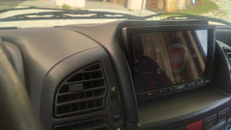

Io ho preferito avanzare la radio monitor per la visibilità del display anche se questo ha comportato problemi di fissaggio e altro.
Ho pesato il pezzo prima di metterci la radio ed è 700 gr. togliendo la vecchia radio e lettore CD cavi vari e filocomando ho risparmiato 6 Kg di peso.
Rimane sempre un tuo lavoro ben fatto, se vuoi imitare la plastica del Ducato usa vernice preparata texturizzata e il risultato ti viene come il mio.
La comodità è innegabile vedrai.

Complimenti, ben fatte anche le foto, immagino quante ore hai dedicato per dopo avere la sorpresa. A livello di prototipo è accettabile come inconveniente daì! Io ho preferito avanzare la radio monitor per la visibilità
del display anche se questo ha comportato problemi di fissaggio e altro. Ho pesato il pezzo prima di metterci la radio ed è 700 gr. togliendo la vecchia radio e lettore CD cavi vari e filocomando ho risparmiato 6 Kg di peso. Rimane sempre un tuo lavoro ben fatto, se vuoi imitare la plastica del Ducato usa vernice preparata texturizzata e il risultato ti viene come il mio. La comodità è innegabile vedrai.
Grazie dei complimenti hotrod ma come ripeto è un pezzo molto "casareccio" con difetti, ma come cantava il grande Pino Daniele:"Ogni scarrafone è bello a mamma soja". laugh
Per il colore preferisco questo nero opaco che stacca da quello che è il resto della plancia e si abbina al colore dell'autoradio, ma nulla vieta che più avanti ci possa rimettere le mani seguendo il tuo consiglio, grazie!
Per quanto riguarda la radio è fantastica, ho la possibilità di ascoltare le stazioni radio in streaming anche dentro le gallerie grazie alla funzione hotspot con il mio smartphone, e con una qualità ottima.
Ho installato due telecamere (anzi tre se si considera anche quella dello specchietto dash cam che ho acquistato su Amazon e registra in viaggio fronte/retro ed ha anche la funzione parking quando il mezzo è in parcheggio per registrare movimenti strani vicino al camper o se qualcuno in manovra dovesse urtarmi) una sulla parte alta del camper e l'altra per lo scarico elettrico che mi sono realizzato sempre in "fai da te" prendendo spunto da un video di un ragazzo su Youtube.
Inoltre da pochi giorni ho acquistato il kit per la pressione delle gomme, che si interfaccia con i sistemi android, con il quale ho la possibilità di tenere monitorizzate la pressione e la temperatura delle ruote anteriori e posteriori tramite BT.
Infine, ma non meno importante, sfrutto il navigatore che ho installato, ossia "Sygic Truck", che in combinazione con la validissima app di COL delle aree sosta ho la possibilità di sfruttare con la funzione propria del "Vai qui" che si interfaccia subito con il navigatore di cui sopra.
Insomma appassionato come sono di tecnologia non potevo che sbizzarrirmi e divertirmi a rendere più smart il mio mezzo ricreazionale.

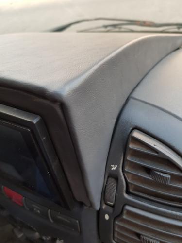

Fabriqué un adaptador para 2 din en Ducato 244. Lo hice con madera de 5 mm y tapizado con cuero.
Saludos desde Santa Fe, Argentina.

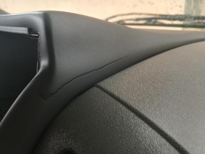

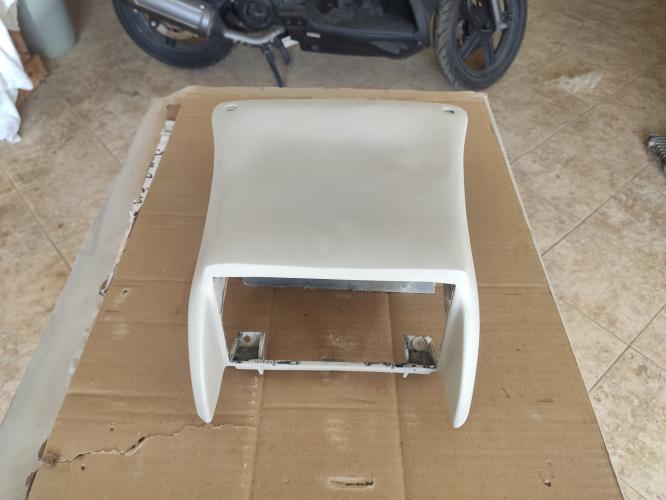

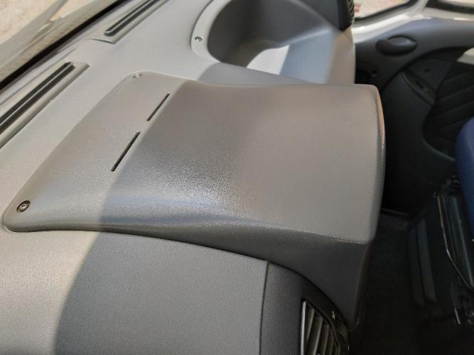

Ciao a tutti dopo l'ennesimo problema dovuto alla sbollatura della vernice a causa di una probabile incompatibilità tra i vari materiali utilizzati ed il calore sprigionato dalla radio all'interno della plancia, ho deciso di utilizzare una tecnica differente.
Ho prima di tutto carteggiato il pezzo ed ho passato uno stucco spray riempitivo per crearmi una nuova base, successivamente ho utilizzato la tecnica dell'adesivizzazione, ordinando un buonissimo adesivo finta pelle.
Per il momento il risultato mi soddisfa molto a livello estetico, occorrerà verificare però se avrà tenuta nel tempo e se non si presenteranno altre problematiche.
Purtroppo questi sono gli inconvenienti quando si realizzano prodotti in self-made.
Queste le foto:
IMG_20201026_184348(2).jpgIMG_20201026_184424.jpgIMG_20201027_104556.jpgIMG_20201027_104613.jpgIMG_20201027_104623.jpgIMG_20201027_104647.jpgIMG_20201027_104726.jpg

Por el mismo motivo yo no pinté, revestir con cuero me parece la mejor opción. El problema es encontrar el cuero del tono similar al plástico y que tenga la misma textura.

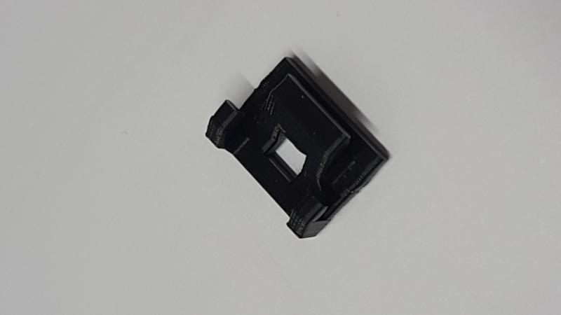

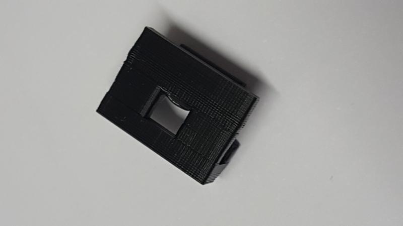

Penso che l'unica soluzione sia che qualche amico camperista riesca a stamparlo con una stampante 3D, troverebbe sicuramente numerosi clienti se si farebbero avanti, io sarei il primo.
