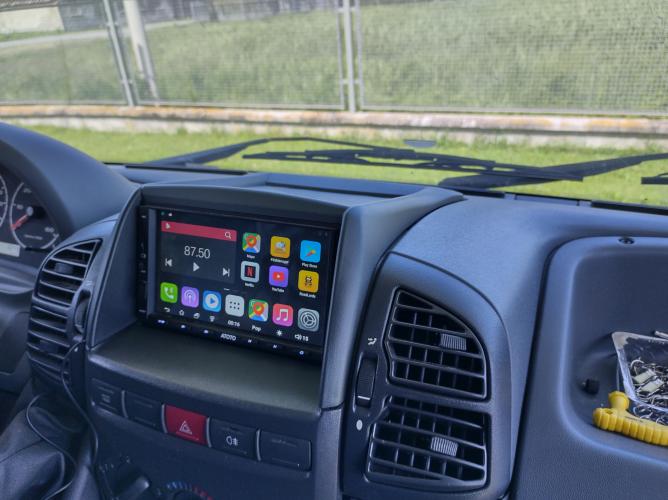

Inserito il 02/05/2021 alle: 13:33:37
Ciao, se interessa si trova su ebay l'adattatore, sui 140€. Io lho preso, eccolo qua appena montatoIMG_20210502_120144216_HDR.jpg

Inserito il 04/05/2021 alle: 10:34:26
In risposta al messaggio di bovello del 02/05/2021 alle 13:33:37
Fianlmente !!
qulcuno che ha deciso di produrlo, Grazie Bovello per averci informato
