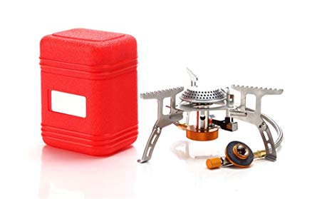

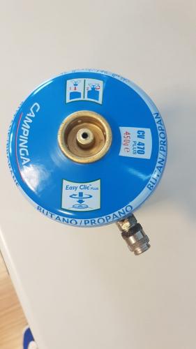

Ciao a tutti,
avendo un fornello twister plus volevo provare ad utilizzarlo usando il gas del bombolone del mio veicolo.
Mi sono fatto questo adattatore da collegare alla presa esterna del mio camper, in questo modo avrei una scorta sufficiente di gas per tutta la stagione estiva.
Alla bombolina campingaz arriverebbe gas a bassa pressione.
Il mio dubbio è sul fatto che ci possa essere un ritorno di fiamma all'interno del bombolino campingaz.
Ogni suggerimento o AVVERTIMENTO e ben accetto.

Ciao a tutti, avendo un fornello twister plus volevo provare ad utilizzarlo usando il gas del bombolone del mio veicolo. Mi sono fatto questo adattatore da collegare alla presa esterna del mio camper, in questo modo avrei
una scorta sufficiente di gas per tutta la stagione estiva. Alla bombolina campingaz arriverebbe gas a bassa pressione. Il mio dubbio è sul fatto che ci possa essere un ritorno di fiamma all'interno del bombolino campingaz. Ogni suggerimento o AVVERTIMENTO e ben accetto. Grazie Giorgio
BUTTALO VIA IMMEDIATAMENTE , oltre ad essere illegale, è pericoloso
e ti prego di chiedere alla moderazione di cancellare questo post, non vorrei che qualcun altro possa imitarti
surprisesurprisesurprise
Questa volta devo concordare con imoiegatodelvolante!
Non mi sembra un accrocchio molto sicuro...
Perché mai devi avere una scorta?
Al limite ti puoi portare dietro UNA REGOLARE BOMBOLA.
Sinceramente non capisco a cosa ti servirebbe questa "cosa".

santa pazienza tieni duro , ma come si fa a non capire che con quella modifica sei in totale illegalià e pericolosità prendendone tutte le responsabilià che non sono poche rischiando di rimanere anche senza mutande , ma porcaccia miseria è mai pssibile che per risprmiare pochi euro ci si metta in pericolo con modifiche pericolose e illegali , non aggiungo altro ma ti dico solo di risoplverare il tuo buonsenso , poi elimina la foto postata di quella  bombolina cadavere e se proprio vuoi usare quel cadavere usalo sulla tua proprietà ma deve essere isolata ben distante da altre costruzioni e forse ti salvi almeno le mutande , cerca di essere più responsabile verso tè stesso e sopratutto verso altrui

Pensavo di avere sperimentato di tutto in vita mia, ma una cosa così non la avrei neppure pensata.
Una bomboletta di lamierina sottile, gia quella saldatura non so quanto tenga (io non sarei stato però così bravo da riuscire a farla e avrei avuto paura a saldare dove c'è stato del gas).
Dentro di me mi complimento per la mente fervida, ma parliamo di gas, onestamente bisogna anteporre la sicurezza in questi casi, e li, la mia idea è che non ce ne sia per nulla...sarei quasi certo di saltare in aria.

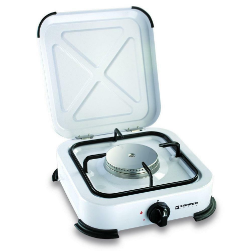

Piuttosto, cercherei di fare un raccordo con portagomma che si avvita sotto al fornello e attaccarci la gomma in bassa pressione.
Basta trovare un raccordo con lo stesso filetto che c'è sopra la bombola. Ma forse non si trova.
Ma solo per parlare, perchè ci sono fornelletti con gia il portagomma e quindi prenderei uno di quelli.
Penso a qualcosa del genere, che costa poco e ingombra poco, e ti semplifica la vita...e piu che altro non te la accorcia wink
https://www.ebay.it/itm/FORNELL...

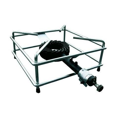

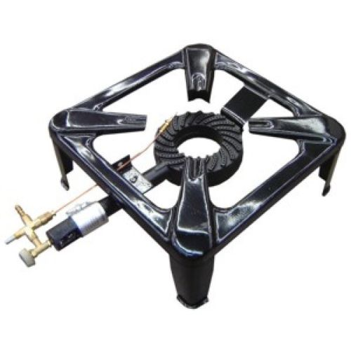

Insisto perchè si comperino solo quelli
con TERMOCOPPIA
Deve esserci anche quello sopra bianco (ma da ordinare)
oppure questo
https://www.ebay.it/itm/Fornell...
Modificato da franco49tn il 13/09/2019 alle 17:37:27
14/01/2010 31732
Inserito il 13/09/2019 alle: 17:44:16
In risposta al messaggio di franco49tn del 13/09/2019 alle 17:36:39
Insisto perchè si comperino solo quelli con TERMOCOPPIA Deve esserci anche quello sopra bianco (ma da ordinare) oppure questo
concordo, ma quelo che hai postato. è per fondere la ghisa, non per cucinare un piatto di pastawinklaugh è molto grosso
