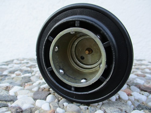

Inserito il 24/07/2018 alle: 20:50:52
In risposta al messaggio di Mark74xx del 24/07/2018 alle 10:46:16
Ciao dovresti mandargli questo magari con un pacco celere gli arriva in 24h questi si attaccano tra la bombola e il tubo di alta pressione, non alterano nessuna caratteristica e dovrebbero essere completamente legali e sicuri  ciao
Grazie a Mario per il chiarimento .
Non sono partito alla sprovveduta ho trovato il negozio che ha il pezzo e mi sono messo in contatto con loro  via internet  in Spagnia . Purtroppo quando sono arrivato erano esauriti e dovevo aspettare 15 / 20 giorni la nuova fornitura , ... Naturalmente ho i adattatori come sul sito Camper sportmagenta , inserisco la foto di un ridittore casalingo per bombola Spagniola dove si vede il sistema di atacco alla bombola , come fate a usare quelli della Campersprtmagenta  sulle bombole Spagniole  ?? certo con il linck giusto e con il vostro aiuto sarebbe facile a risolvere il problema .
