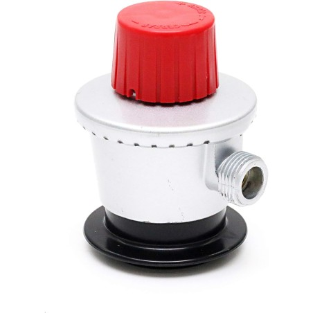

Ciao Alessandro, anch'io voglio essere attrezzato per ogni evenienza, avere tutto cio che serve o "che potrebbe servire" wink e quindi mi sono procurato QUESTO ADATTATORE  Clip On da 56mm, che dovrebbe essere quello giusto per la Spagna e Scandinavia, confrontandomi anche con Wippet che li conosce bene.
Ha la uscita Tedesca, ma viene fornito con l adattatore per avere l uscita Italiana. Il prezzo è ottimo.

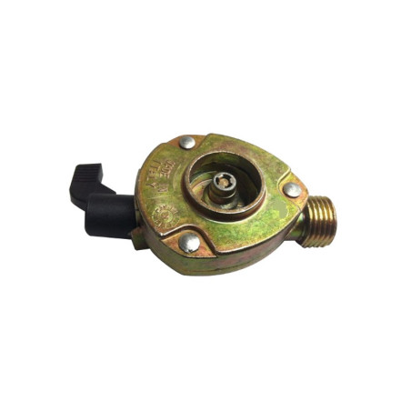

Per la Francia dovrebbe usarsi un adattatore differente. Clip On da 20mm come  QUESTO .
Il mio è uguale a questa foto:
Entrambi gli adattatori sono passanti (salida libre) cioè non incorporano il riduttore (come altri e quindi controllare bene) e quindi vanno bene per collegarci poi il solito riduttore o tubo alta pressione che usiamo nel camper con le bombole Italiane. Si trovano anche con uscita verticale, ma non vanno bene che poi non si riesce a usarli per lo spazio che ingombrano in altezza.
Premetto che non li ho ancora mai utilizzati, e che li ho acquistati confrontandomi con altri meglio informati, e quindi spero e confido siano quelli giusti.

L'attacco Clip On Jumbo, detto anche C56, è sempre più diffuso in Europa, e si appresta a diventare, si spera, lo standard unificato della EU. Ma alcuni paesi stentano a decidersi, compresa ovviamente l'Italia...forse nel 2040?
L'adattatore mostrato dall' amico Tommaso consente di raccordare all'uscita da 3 quarti filetto sinistro,  un tubo ad alta pressione, che poi si raccordi ad un regolatore di pressione. In alternativa, si deve interporre un ulteriore adattatore da 3 quarti filetto si istro, a regolatore italiano.
Per evitare troppi accrocchi, che possono essere fonte di perdite, consiglio l'acquisto del riduttore già completo, in modo da avere tutto in bassa pressione.
Ma sarebbe necessario sapere come è fatto il tuo impianto, per dare indicazioni corrette.

Ciao Alessandro, anch'io voglio essere attrezzato per ogni evenienza, avere tutto cio che serve o che potrebbe servire  e quindi mi sono procurato QUESTO ADATTATORE Clip On da 56mm, che dovrebbe essere quello giusto per
la Spagna e Scandinavia, confrontandomi anche con Wippet che li conosce bene. Ha la uscita Tedesca, ma viene fornito con l adattatore per avere l uscita Italiana. Il prezzo è ottimo. Per la Francia dovrebbe usarsi un adattatore differente. Clip On da 20mm come QUESTO. Il mio è uguale a questa foto: Entrambi gli adattatori sono passanti (salida libre) cioè non incorporano il riduttore (come altri e quindi controllare bene) e quindi vanno bene per collegarci poi il solito riduttore o tubo alta pressione che usiamo nel camper con le bombole Italiane. Si trovano anche con uscita verticale, ma non vanno bene che poi non si riesce a usarli per lo spazio che ingombrano in altezza. Premetto che non li ho ancora mai utilizzati, e che li ho acquistati confrontandomi con altri meglio informati, e quindi spero e confido siano quelli giusti.
 Quello che hai publicato va bene per la Spania , in Portogallo sulle bombole Resol  lo puoi adoperare solo sul Butano il Propano ha un diametro differente. ci sono altri fornitori in Portogallo e per questi ci si deve informare ...

La sicurezza di avere tutto in ogni occasione non la si puo avere, ma con i due adattatori che ho linkato, e un adattatre per bombole Tedesche, si dovrebbe risolvere la stragrande maggioranza delle situazioni in tutta Europa.
Prenderne uno con regolatore incorporato secondo me non conviene, perchè per esempio nel tuo caso, per utilizzarlo dovresti smontare il riduttore Cavagna, collegare un tubo di gomma a bassa pressione al tubo metallico, e quindi non una cosa da potere fare al volo in viaggio.  Si farebbe in caso di guasto del regolatore Cavagna, ma in tal caso basta avere a bordo un normalissimo e economico regolatore Italiano come emergenza, e eventualmente da collegare a questi Clip On passanti.  Ma da fare solo se si è rimasti a piedi.
