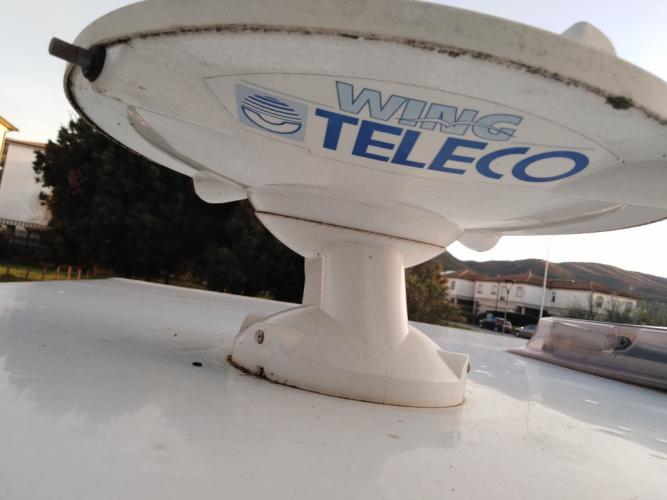

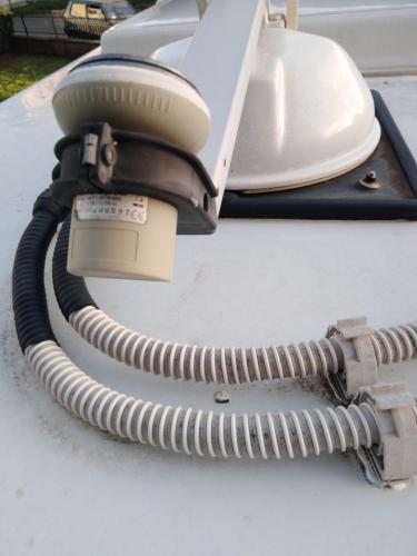

buongiorno a tutti gli utenti del forum mi occorrerebbe una delucidazione riguardo dell'aggiornamento del digitale terrestre. il vecchio proprietario è un solo montato due parabole, una Teleco wing ed una parabola credo motorizzata così a occhio. c'è solamente un alimentatore all'interno del mezzo (quello originale della teleco wing). credo ma non sono sicuro che siano collegate tutte e due sotto questo alimentatore ma devo verificare per bene.vorrei sapere se queste due sostituendo quasi sicuramente il decoder sono compatibili con i segnali del nuovo digitale terrestre. allego delle foto a riguardo, grazie a chiunque voglia aiutarmi a capire. buona giornata.

grazie per la delucidazione Sig. Franco è stato chiaro. ma questo tipo di parabola che ho io è ad orientamento automatico oppure va indirizzata? grazie.
Inserito il 16/12/2021 alle: 13:36:42
Il vecchio proprietario  non ha montato 2 parabole, ma una parabola per ricevere i segnali satellitari e una antenna omnidirezionale per ricevere il segnale dtv
24/01/2008 10512
Inserito il 16/12/2021 alle: 14:26:33
In risposta al messaggio di monteregio73 del 16/12/2021 alle 11:50:20
La parabola dovrebbe avere un a sua centalina che
provvede in autonomia a puntare il satellite.
se così non fosse ,avresti un decoder sat con centralina
incorporata , ma che dovrebbe puntare comunque.

grazie Franco. quindi ricapitolando per il mio impianto la centralina esistente che postato(Teleco) montando un decoder di nuova generazione va tolta? ed interfacciato tutti e due i cavi provenienti dalle antenne (antenna e parabola per intendersi) ad un nuovo decoder giusto? che poi farebbe anche da orientatore per la parabola SAT se non ho capito male. grazie ancora.
gaegug
gaegug
09/01/2005 143
Inserito il 26/12/2021 alle: 21:35:35
In risposta al messaggio di monteregio73 del 26/12/2021 alle 19:00:55
Credo che hai interpretato male le informazioni
Per le parabole a puntamento automatico normalmente hanno un apparato dedicato al puntamento che poi ha una uscita per collegare il segnale SAT al decoder. Di norma puoi collegare i decoder commerciali.
Qualche anno fa ci sono stati degli aggiornamenti per poter mantenere il puntamento automatico su HOTBIRD. Se il tuo apparato ha più di 8 anni forse rientra nei gruppi di apparati da aggiornare. Io avevo un camper prima di questo comprato nuovo 12 anni fa e ho dovuto fare l'aggiornamento.
Comunque in alcuni casi il decoder fa anche funzioni di puntatore e in questo caso devi rivolgerti solo alla marca che ha prodotto l'antenna altrimenti non colloquia con l'antenna montata

Ho capito. Quindi dovrò informarmi se il tipo di parabola che ho io ha bisogno di questo aggiornamento. Dovrò sostituire il sistema di puntamento della parabola secondo te? Grazie
nordkap
nordkap
04/10/2009 1898
Inserito il 26/12/2021 alle: 23:03:10
Così, ad occhio guardando la base,, la parabola non si capisce di che marca sia. Non puoi fare una foto dove si vede anche la parabola?
Hai qualche scatolina nel vano TV con dei cavi attaccati?

Inserito il 26/12/2021 alle: 23:36:29
Verifico e ti faccio sapere. Grazie
