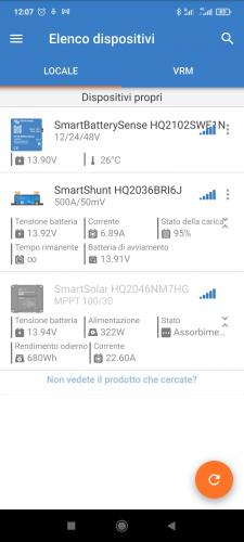

1) la possibilità di visualizzare in tempo reale i dati principali di tutti gli accessori presenti già nella schermata con la lista accessori collegati, senza dover entrare nella connessione del singolo accessorio.

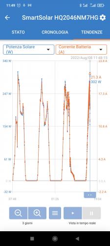

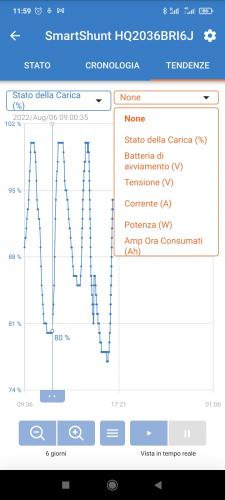

2) nella schermata tendenze dei singoli apparecchi da ora ,oltre ai grafici in tempo reale,per ogni lettura si possono vedere i grafici di giorni addietro che ora vengono registrati in background e conservati.
Prima questa funzione solo registrava i dati e i grafici per le ultime 2 ore e solo con App aperta e non in background!!ed era veramente una sce menza.

La prima funzione mi piace molto perché si ha un confronto immediata dei parametri di accessori diversi...
Ad esempio è molto comodo poter vedere subito corrente regolatore e corrente schunt batteria e a colpo d'occhio vedere quanto stanno consumando i carichi e quanto resta alla ricarica della batteria...
Nell' immagine di sopra già da schermata generale si vede a colpo d'occhio che il regolatore sta mandando 22A e alla batteria ne vanno solo 7 per la ricarica e 15 vengono consumati dai carichi...
Prima era più macchinoso..dovevi entrare prima nel regolatore e poi nello schunt etc etc...
Sono a anche contento della registrazione delle tendenze in background e per lungo periodo perché dal cambio dell' AMATO regolatore epever tracer avevo perso la funzione della registrazione di tutti i parametri ogni 10 minuti per 4 mesi alla volta che avevo con l accessorio elog epever da 20 euro.
Li era molto meglio perché generava file CSV da elaborare con excel...
Qui su victron è molto più basica e si vede solo con la app e non genera nessun dato esportabile.
è comoda per avere una visione generale del bilanciamento dell' impianto..ad esempio si guardano i grafici di percentuale soc degli ultimi mesi e si capisce se una batteria al pb è bene o male caricata al 100% ogni giorno.
Oppure si vedono le curve di tensione e si vede se la fase di assorbimento viene completata con regolarità oppure no...
Se non lo è o il pannello è piccolo o i consumi sono troppi e si può correggere la cosa...
Ad esempio ho potuto notare che il tempo che la batteria passa in mantenimento ogni giorno è aumentata molto con la aumento del pannello...così come si è accorciato il tempo medio di Bulk e di assorbimento...tutte cose che fanno bene alle batterie al pb...
Per esempio uno può rendersi conto se la batteria passa la maggior parte del tempo in uno stato di carica parziale e non finisce mai l' assorbimento.

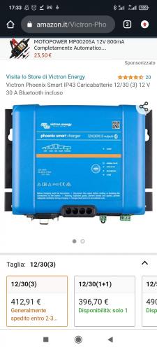

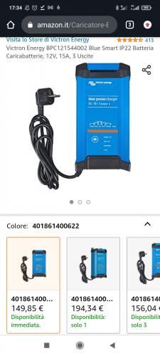

Ciao io è 2 anni che voglio cambiare il mio alimentatore del 1991 Campoli con tensione fissa a 14.2v e 5A con il cb victron 20A smart ip22...quello con la spina schuko che si può anche usare portatile volendo...costa pure poco considerandolo un cb da camper sui 130 o 150 euro...
ma continuo a ritardare perché onestamente sono appassionato di queste cose ma non mi sono mai allacciato a una colonnina salvo una volta in navesurprise..la mia compagna mi uccide se compro un altro accrocchio e scopre che non lo usiamo.. perché ormai comincia a capirci pure lei qualcosalaugh
Mi direbbe "bello..ma scusa..quello non fa niente se non attacchi la corrente da fuori?"  Qualche anno fa potevo imbrigliarla inventando funzioni magiche..ora non piùlaughlaugh
tu quale hai ??
Questo che dico oppure la versione nautica/ camper senza presa Phoenix Smart che inspiegabilmente costa 3 volte tanto?
Sicuramente ha qualche differenza..ma aapp e prestazioni sono uguali..io ovviamente mi posso permettere solo il primo..non il Phoenix...

Si quello che vorrei io !però ho ragionato semmai da 20A perché con 178ah di batterie che alla peggio sono al 75% a quelle percentuali di soc più di 20A non li accettano nemmeno...
e come ripeto non ho ancora mai usato una colonnina quindi veramente è buttare i soldi per capriccio.
Avevo visto qualcosa a meno di 150 euro nella versione 20A... comunque quel caricabatterie è ottimo, ha una versatilità impressionante per esempio come dici nella possibilità di ridurre la corrente massima e anche di usarlo come alimentatore a tensione fissa a libera scelta!! e se paragonato a marchi come ctek o NDS costa abbastanza meno...
Questo tipo funzioni di gestione sono quello su cui victron si differenzia...
