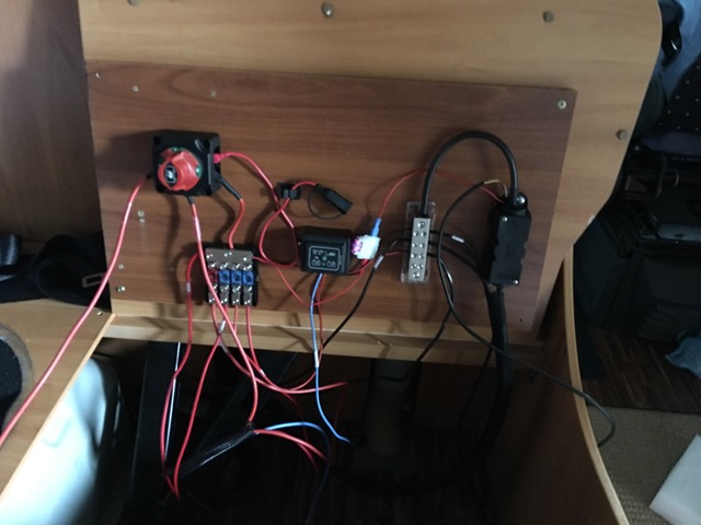

posto le foto del lavoro sull'impianto elettrico.
ho tolto il selettore automatico e messo un bel selettore manuale che mi consente di fare un bel parallelo secco e messo amperometro con shunt.
 prima di questo avevo già portato alimentazione all'autoradio dalle batterie servizi, aggiunto una presa a 12 accendisigari, connesso il pannello solare con il suo regolatore.
il tutto con i loro bei fisibili (nota, anche le 2 bs sono protette ognuna da fusibili da 50a con cavo di 3cm).

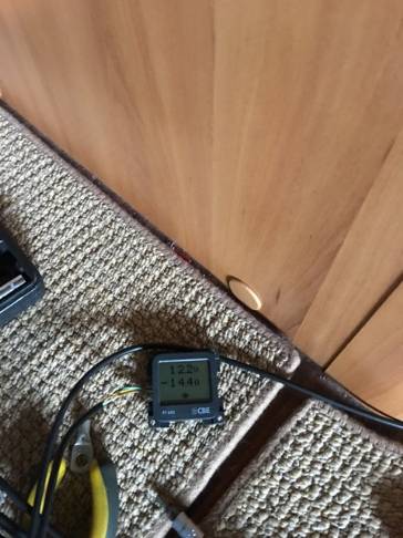

non ho ancora finito, ma la curiosità di leggere i valori sull'amperometro era tanti, così ho collegato il display volate e iniziato ad accendere...
troppo bello leggere i valori che cambiano in base ad accensioni e spegnimenti.
una nota, ho acceso il frigo a 12 (il mio consente di farlo anche a mezzo spento) e ha segnato -15a

che sezione hanno i cavi che hai utilizzato?
A vista sembrano molto sottili.
_____________ 73 de
alvaro IZ2MHT
subzer0
subzer0
28/12/2015 683
Inserito il 12/02/2017 alle: 16:30:31
6 mmq per i positivi e negativi di batterie servizi, shunt, massa, connessione ai servizia via centralina ebl99 e regolatore.
4 mmq per tutto il resto (autoradio, presa 12v)
