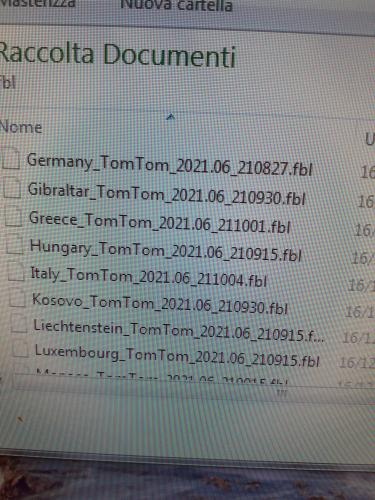

Se aprendo la cartella map trovi una situazione come quella sopra hai mappe teleatlas.

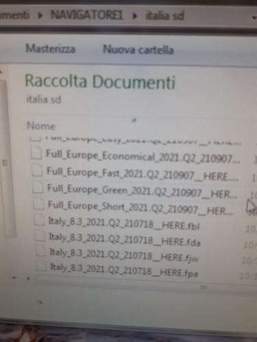

Se invece trovi questa situazione
sono navteq. Ovviamente parlo di contenuti.

Sono navteq, come nella seconda foto che hai inviato, ora la mia domanda è, posso avere i file da zero che contengono il programma igo più vecchiotto quindi più leggero per la poca ram dello stereo + mappe aggiornate con autovelox e tutto aggiornato?
