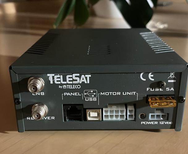

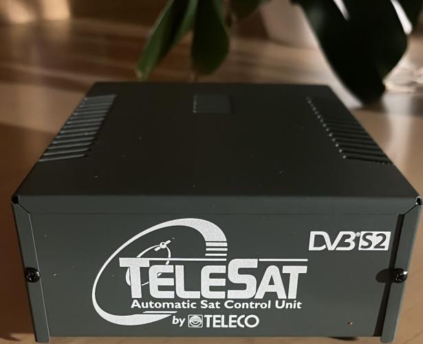

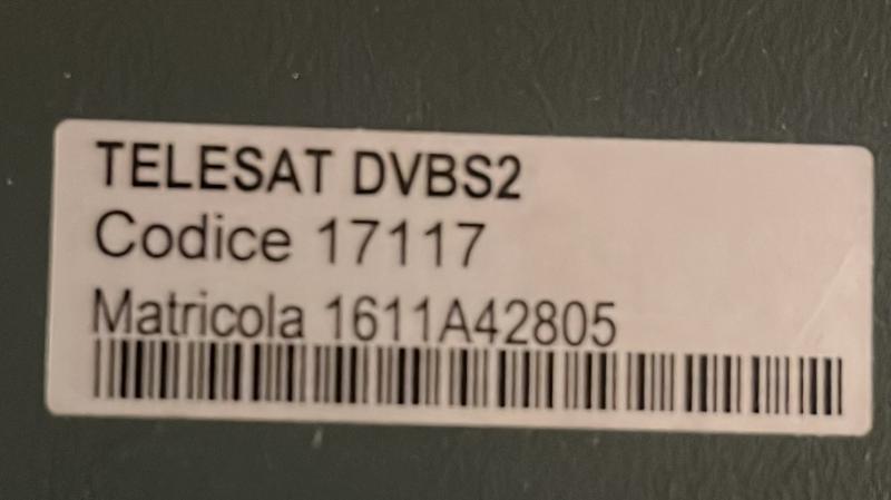

Dovresti darmi il modello del decoder o pubblicare la foto, fronte/retro.
Di solito sul frontale del decoder è presente il modello.

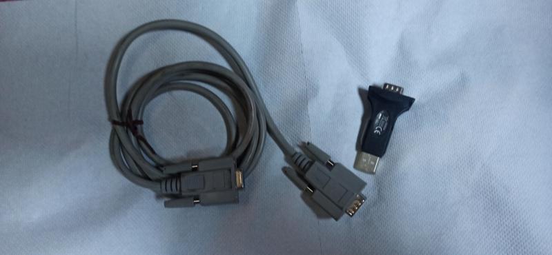

Se il decoder ha la porta seriale RS232, sono necessari il cavo ed convertitore RS232 <-> Usb, coma da foto:
Il cavetto lo presi da MediaWorld, cavetto per stampante inverso, l'adattatore lo presi in rete, mi pare su eBay.

In risposta al messaggio di Giapo del 24/01/2024 alle 19:18:29
Grazie Giovanni, ma credo che la mia centralina sia successiva. Gentilissimo
Allora,
il tuo non è un decoder ma solo una unità di puntamento; infatti non ha uscita verso un TV/monitor tipo HDMI, SCART, CVBS, ecc... ha l'uscita passante per un altro decoder SAT, di cui ne trovi moltissimi in commercio, piccoli e molto performanti.
La tua "scatola", è proprio quello che sto cercando io, da mettere al posto del mio decoder ormai obsoleto.
Inoltre, ha una porta USB, il che dovrebbe rendere l'aggiornamento più semplice ma, nel sito ufficiale Teleco, alla pagina degli aggiornamenti, c'è solo il file che dialoga con la tua unità, ma non c'è nessun file per aggiornare; segno che non è stato ancora pubblicato.
Comunque, puoi chiedere qualunque quesito all'assistenza ufficiale, ti rispondono subito e sono anche molto gentili.

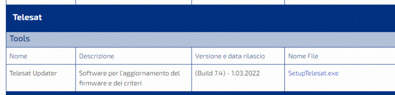

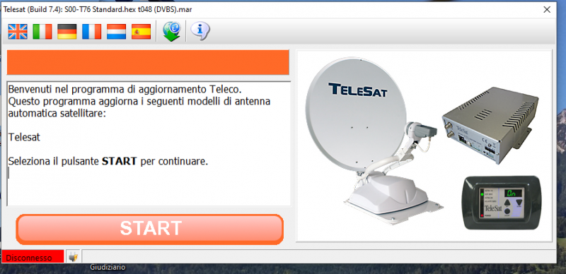

Però se provo a farlo arrivo in questa videata dove sembra un aggiornamento

In risposta al messaggio di Giapo del 24/01/2024 alle 22:56:30
Infatti, quello è il programma che serve ad inviare il file di aggiornamento, ma se procedi, ti chiederà il percorso in cui trovare il file, file che non c'è.
Non preoccuparti, se non c'è un aggiornamento è segno che il tuo apparecchio non ne ha bisogno.
