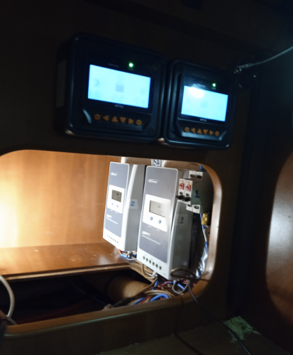

Era ora di aggiornare i regolatori del FV
dei pannelli in due stringhe separate da 220Wp cadauna
Montati  2 regolatori separati  Epver 30A per litio
             2  Display  Epver MT52  di controllo
Separatori e staccabatterie adeguati.
Era ora il precedente dava problemi dopo oltre 10 anni.

Era ora di aggiornare i regolatori del FV dei pannelli in due stringhe separate da 220Wp cadauna Montati  2 regolatori separati  Epver 30A per litio              2  Display  Epver MT52  di controllo Separatori e staccabatterie adeguati. Era ora il precedente dava problemi dopo oltre 10 anni. Franco
Potresti avere autonomia infinita.

Come mai non 2 da 20A? Espansioni in vista?

Se arrivano pannelli più efficienti ...perchè no
sulla stessa superficie ora molto piu W
Poi la differenza prezzo e minima nemmeno 15 euro cad...

Bene, bravo, a parte il prezzo anch'io sono dell'idea che i regolatori se di portata maggiore lavorino un pochino meglio e con meno fatica.
Credo che anche Marco sostituirà presto quei 2 WRM20 temo però dovrà abbandonare la WESTERN ed optare per altro marchio, si era via in passato discusso sulle modalità operative dei WRM30 ma la potenza massima divisa su 2 canali non si addice ai pannelli montati che sono al momento 2 da 380 WP.
Dimenticato di mettere la foto dei 2 Epver 30A
                     + Controlli remoti
Distanziati dietro di 2 cm. con lamiera di alluminio per il raffreddamento .

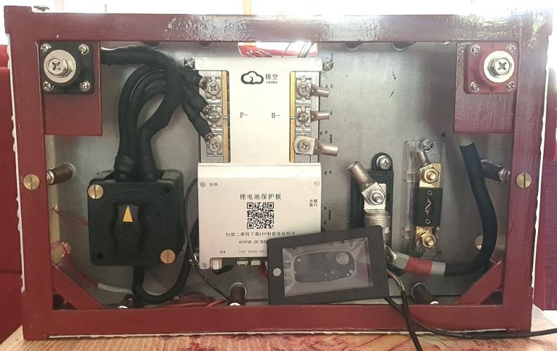

La cosa più bella sono i cavi "trasparenti" sulla destra cheeky

In risposta al messaggio di dekracap del 05/08/2026 alle 15:11:22
La cosa più bella sono i cavi trasparenti sulla destra
Il capocorda da 50 mmq sul fusibile andrà sul positivo delle celle, i tre capicorda sul BMS andrnno sul negativo, finchè non ho le celle non so le misure e non faccio i calaggi.
Ho cablato solo il commutature On-Off-BypassBMS
Ma non ho finito...

In risposta al messaggio di Emme48 del 05/08/2026 alle 16:27:44
Il capocorda da 50 mmq sul fusibile andrà sul positivo delle celle, i tre capicorda sul BMS andrnno sul negativo, finchè non ho le celle non so le misure e non faccio i calaggi. Ho cablato solo il commutature On-Off-BypassBMS Ma non ho finito...
Invidio i tuoi cavi trasparenti sulla destra..., ma dove li hai trovati? A parte gli scherzi, complimenti per la tua costanza e pazienza. Anch'io sono fermo dopo operazione all'anca e con questo caldo poi... è ancora più difficile. Quando riesco, la mattina che è meno caldo..., faccio piccole modifiche al camper, a parte quella di mettere il nuovo BMS Jikong sulla LiFePo4, con revisione dei serraggi, dinamometrica, ed isolamenti.
