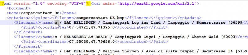

Il problema è che se si scarica un qualsiasi file .ov2/.csv da Campercontact, c’è una C” che sul file KML viene tradotta in C+spazio /:
che inficia il KML su iGO ...
Mentre i tuoi file, funzionano yes

scusa non sò se su tablet la procedura è diversa, ma io sul comune navigatore utilizzo il seguente percorso:
https://www.campercontact.com/i...
- scarico i poi in formato ov2 per ogni stato che mi interessa;
- lo apro con poiedit, o altro convertitore, dal menù file clicco su salva con nome, lo rinomino come ritengo opportuno, scelgo il formato in cui salvarlo, nel nostro caso Kml e, successivamente, lo copio nella cartella userdata del navigatore.
Il tutto ha sempre funzionato a meraviglia.
Il problema che spesso l'immagine bmp non risulta essere quella associata al sito, ma un'immagine generica e quindi sulla mappa non sò se il poi segnalato è presente in campercontact o è di altra provenienza.
Con i poi di camperonline mi è capitato, tempo fa, che utilizzando poiedit come convertitore ne veniva fuori un file avariato, mentre utilizzando gps babel il tutto funzionava a meraviglia. Ho detto cose che tu sai a menadito ma volevo solo segnalarti che il sito funziona normalmente e la procedura che utilizzo. Cordiali saluti al capofila dei tutor di igo. Ciao Enzo

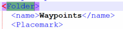

Dopo varie prove, sono riuscito a creare i KML di campercontact_NorthEastEurope e campercontact_SouthWestEurope yes
Li ho convertiti con l’utility GPS Babel, però ho dovuto eliminare nei file.KML la <Folder> <name> Waypoints</name>:
perché iGO creando la suddetta cartella non riconosceva l’icona associata ai POI – eliminata l’istruzione, ha funzionato perfettamente wink
Mentre, funzionanti al primo colpo i POI di COL yes yes yes
