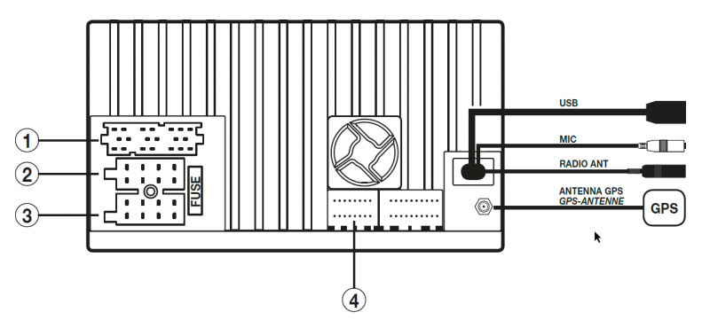

Ho anch'io un Phonocar trovato installato sul nuovo camper che ho acquistato usato, il navigatore non trova il segnale GPS mi sai aiutare? Grazie Riccardo

non sò cosa ti abbia risposto "blessyou", una domanda banale....hai attivato il localizzatore?

Ops … ho fatto un cicinin di confusione e ti ho mandato la mela delle mappe blush
Se non aggancia il segnale GPS (all’aperto) ho paura che manchi oppure si è staccata l’antenna GPS ...  Sulla VM039 (che avevo sull’altro mezzo) era dietro:
verifica e facci sapere wink
