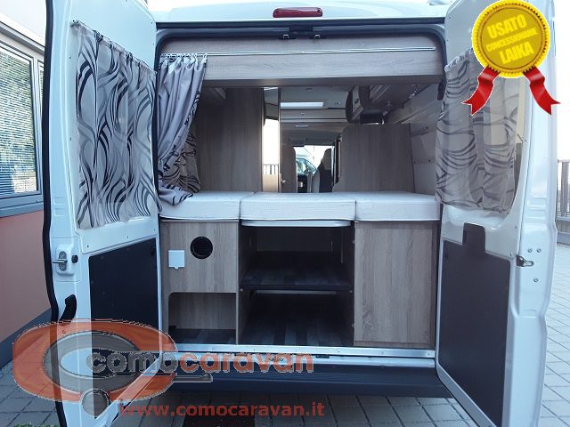

L’ideale sarebbe installarla nella zona posteriore, come sui Font Vendome. Così facendo è possibile sedersi ed accedere poi al camper direttamente, avere più privacy, non essere rivolti nè verso il tendalino dei vicini o bagnare sotto la proprio. Inoltre rimarrebbe all’interno e quindi protetta dal gelo.
Per darvi un’idea, questo è un Font Vendome e la presa è quella bianca sulla cassapanca sinistra. Sul mio Hymercar sarebbe meglio sullla cassapanca di destra, che tra l’altro contiene il serbatoio delle bianche. Invece sulla sinistra ho il vano bombole sigillato.

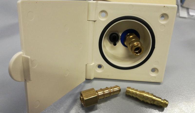

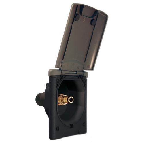

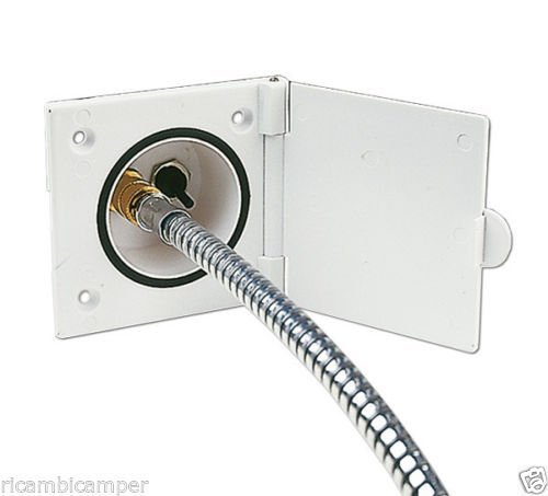

Le prese sono fatte in questo modo (chiedo però cosa faccia in modo che l’acqua non fuoriesca, perché non vedo “rubinetti” di chiusura):
Esistono anche con interruttore, ma non ne ho capito il funzionamento (sempre che non sia un interruttore per attivare anche da qui la pompa dell’acqua senza doverla attivare da dentro, ma in questo caso il lavoro credo sarebbe eccessivo e più complicato, per dover cablare anche i fili elettrici).

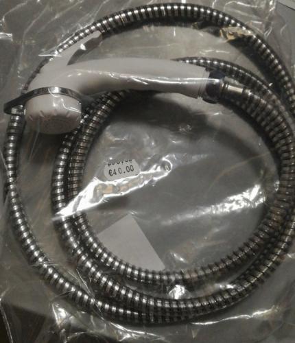

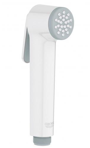

Chiaramente si andrebbe ad agganciare all’occorrenza un doccino con chiusura/rubinetto sulla testa, a titolo esemplificativo:
Secondo voi quali sono i collegamenti da effettuare? Come funziona la presa d’acqua, nel senso cosa previene là fuoriuscita dell’acqua a doccino scollegato?

La presa con interruttore è per chi ha la pompa sommersa, la chiusura del tubo è "automatica", nel senso che internamente c'è un meccanismo che premuto dalla pressione dell'acqua chiude il passaggio. Innestando il tubo esterno si apre. Simile ad attacchi usati in giardino. Io comunque metterei un normale rubinetto, mi sentirei più tranquillo.
Il lavoro non è difficile se hai il serbatoio dalla parte giusta, basta derivare una uscita con una T e portarla dove ti serve. Se hai la pompa a pressostato devi portare anche i fili per l'interruttore, ma sicuramente li trovi sempre nei dintorni del serbatoio.

Quell'attacco è a baionetta e blocca il flusso dell'acqua appena scolleghi il tubo.
Avendo un Hymer hai di sicuro la pompa ad immersione che si accende con un micro interruttore inserito in ogni miscelatore.
non penso esista un doccino con tale sistema .
probabilmente con l'interruttore integrato attivi la pompa e con la levetta posta sulla doccia, apri e chiudi l'acqua.
la modifica all'impianto elettrico è semplicissima, il problema è che nelle vicinanze non hai i contatti elettrici necessari.
Facendo l'installazione nel mobile di destra dovrai portare due fili di sezione ridotta fino al miscelatore della cucina , li ci sono due filetti che escono dal miscelatore stesso.
I tuoi due fili vanno collegati a quelli del miscelatore e all'altra estremità ci sarà l'interruttore della doccetta.

In effetti il posizionamento nella parte posteriore interna è quella che preferisco, ed il lavoro sarebbe abbastanza semplice, a parte il passaggio dei fili fino alla cucina che penso sia un po' una rogna e vorrei evitare di far smontare mezzo camper, che è nuovo, per passare due fili.

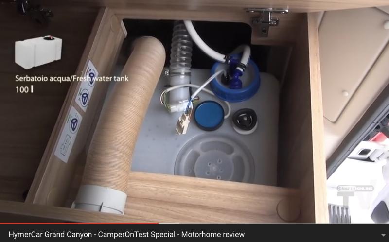

Ma quei fili che si vedono non sarebbero utili? Non sono per la pompa?
Per completezza posto le immagini della zona di installazione (non è il mio chiaramente):

il passaggio dei fili fino alla cucina che penso sia un po' una rogna e vorrei evitare di far smontare mezzo camper, che è nuovo, per passare due fili. Ma quei fili che si vedono non sarebbero utili? Non sono per la pompa? Per completezza posto le immagini della zona di installazione (non è il mio chiaramente):
quel tappo completamente blu è la sonda di livello , mentre la ghiera blu chiude il tappo da cui si estrae la pompa.
quei fili sono l'alimentazione della pompa mentre i fili sottili che escono dai rubinetti vanno ad eccitare un relè che poi da tensione a quei fili che vedi.

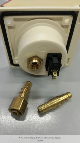

Ho acquistato su internet il kit della Reich, specifico per pompa ad immersione, poi quando mi consegneranno il mezzo lo porterò ad installare (grazie per i consigli):

quel tappo completamente blu è la sonda di livello , mentre la ghiera blu chiude il tappo da cui si estrae la pompa. quei fili sono l'alimentazione della pompa mentre i fili sottili che escono dai rubinetti vanno ad eccitare
un relè che poi da tensione a quei fili che vedi. non penso sia tanto difficile arrivare fin sotto al lavello. Concordo con il fatto di installare l'attacco all'interno, in posizione protetta da vandali e gelo. Mandi Paolo

volendo puoi installare tutto senza collegamento elettrico, oltretutto quel interruttore è senza spia di controllo, se ti dimentichi di aprirlo la pompa va in continuazione.
Per accendere la pompa ad immersione basta aprire un miscelatore leggermente, quel tanto che senti il micro intervenire, se non ricordo male non esce ancora l’acqua dal miscelatore, usi il doccino esterno con pompa attivata da miscelatore interno, secondo me più pratico e sicuro

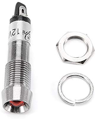

Ci avevo pensato al rischio di lasciare la pompa accesa (anche se in realtà dovendo estrarre la doccetta ogni volta, prima si scollegarla uno andrebbe svuotarla disattivando prima la pompa, quindi il rischio sarebbe minimo).
In ogni caso ho anche acquistato un piccolo led di segnalazione in acciaio inox da 8mm da inserire direttamente all'interno della presa:

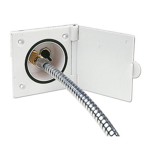

Ritorno su questo post vecchietto, io monto sul mio camper quel raccordo rapido con interruttore, però purtroppo perde dall'innesto. Non vedo guarnizioni OR da sostituire, qualche suggerimento?
anasta
anasta
21/11/2006 2468
Inserito il 01/12/2020 alle: 21:32:30
In risposta al messaggio di lamula del 01/12/2020 alle 21:16:20
Sulla prima immagine dopo il van, quella con la plastica nera, si vede l'oring. Potrebbe essersi spezzato e caduto via? Guarda se c'è una scanalatura in cui alloggiava l'oring.
