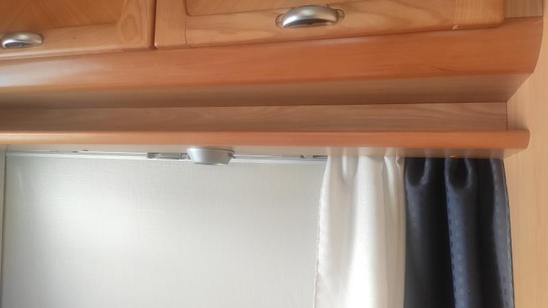

Buongiorno a tutti.
Volevo sapere se qualcuno ha aggiunto delle prese usb nel camper, soprattutto quelli un po' datati che non le prevedevano in origine.
Avete consigli su tipologie e/o marche da prendere in considerazione?
Vorrei provare a metterne una nella mensolina che c'è sopra al tavolo e al letto (vedi foto)

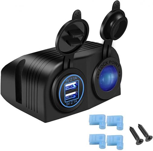

Se la metti  sulla mensolina (non incasso) devi metterne una simile
https://www.amazon.it/YGL-Unive...

Inserito il 21/08/2021 alle: 19:22:12
Ho trovato anche
questo
 modello, però ho paura sia tutta roba cinese...
Marche affidabili?
Potrei anche riuscire a incassarla nella parete della mensolina, dietro è vuoto e se la presa non sporge troppo...

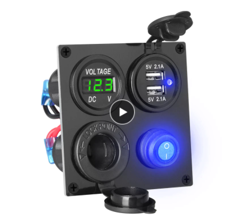

Ehhhh 18 quasi euri per quel ciaffetto?
Compri mai su (ad esempio) aliexpress?

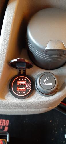

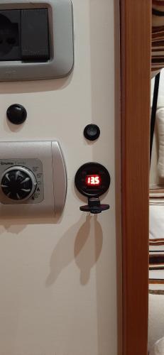

Io, ormai stanco di cavi e cavetti a penzoloni ho riempito il mio camper con prese USB in ogni dove, le ho prese su Aliexpress a pochi euro (mi sembra 5 o 6 a pezzo).
Questa è in cabina al posto della presa da 180Watt, cablata direttamente sulla BS ha un interruttore touch
Questa è sotto il piano della cucina, ti dice anche la tensione ed ho aggiunto un interruttore a bilanciere
Ed altre in ogni posto letto...
Sono tutte prese USB da 2.1A quindi abbastanza potenti per caricare qualsiasi dispositivo moderno.

Ehhhh 18 quasi euri per quel ciaffetto? Compri mai su (ad esempio) aliexpress? Io, ormai stanco di cavi e cavetti a penzoloni ho riempito il mio camper con prese USB in ogni dove, le ho prese su Aliexpress a pochi euro (mi
sembra 5 o 6 a pezzo). Questa è in cabina al posto della presa da 180Watt, cablata direttamente sulla BS ha un interruttore touch Questa è sotto il piano della cucina, ti dice anche la tensione ed ho aggiunto un interruttore a bilanciere Ed altre in ogni posto letto... Sono tutte prese USB da 2.1A quindi abbastanza potenti per caricare qualsiasi dispositivo moderno. Ciao
Il ciaffetto ci stavo guardando perché è una presa esterna ma non troppo spessa.
Quelle che hai preso tu quanto sono profonde?

Il ciaffetto ci stavo guardando perché è una presa esterna ma non troppo spessa. Quelle che hai preso tu quanto sono profonde?
Se cerchi qualcosa con pcoa profondità allora scarta quelle consigliate da me, sul retrio hanno un ingombro abbastanza importante, sui 7/8 cm.
