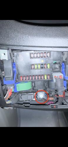

Ciao a tutti,
vorrei aggiungere una presa 12v (tipo accendisigari) per collegare una dashcam. Il camper è un mh Hymer Exsis su ducato del 2014. Ho individuato il fusibile da cui prelevare il positivo sotto chiave nella scatola che si trova a sinistra sotto il volante. Ho anche individuato dove posizionare la presa nel piccolo vano appena sopra la scatola dei fusibili. Il problema è il negativo! nella scatola è tutta plastica tranne un bullone centrale che non sò se può fare da negativo. Poichè ci capisco poco di elettricità, come posso fare a verificare se va bene. Oppure qualcuno di voi già sa che va bene? metto una foto della scatola con evidenziato il bullone.

Ciao a tutti, vorrei aggiungere una presa 12v (tipo accendisigari) per collegare una dashcam. Il camper è un mh Hymer Exsis su ducato del 2014. Ho individuato il fusibile da cui prelevare il positivo sotto chiave nella
scatola che si trova a sinistra sotto il volante. Ho anche individuato dove posizionare la presa nel piccolo vano appena sopra la scatola dei fusibili. Il problema è il negativo! nella scatola è tutta plastica tranne un bullone centrale che non sò se può fare da negativo. Poichè ci capisco poco di elettricità, come posso fare a verificare se va bene. Oppure qualcuno di voi già sa che va bene? metto una foto della scatola con evidenziato il bullone. Grazie a tutti Gianmaria
Un collegamento a massa (negativo) va fatto sul telaio dove è collegata la massa delle batterie, bisogna trovare un punto (vite, bullone...) che sia connesso direttamente al telaio e quel bullone mi sembra proprio non lo sia, le motrici di solito sotto alle plastiche in corrispondenza del tappetino hanno diversi punti di massa, basta smontare qualche plastica e sicuramente trovi per fare il collegamento, oppure vai direttamente sul polo negativo della BM o BS.

Prendi un tester e misuri i volt tra il fusibile e il bullone.
Oppure prendi una lampadina, o qualsiasi altra cosa che funziona a 12 volt(ventilatore, adattatore presa accendino/usb ecc) e la colleghi tra il fusibile e il bullone. Se funziona ok. A me da quelle parti hanno collegato la massa del circuito sensori parcheggio.

Non ho un ducato però, in genere, in zona scatola fusibili, sulla sx, dovresti avere delle masse. Prova a controllare bene vicino al telaio ( andando verso la portiera).

Il bullone di cui parlavo prima fa da negativo. Ho provato con il tester ed è ok.

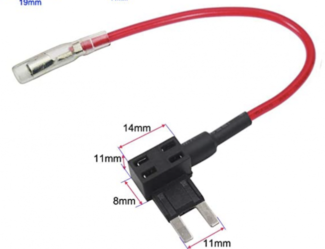

Il nuovo problema è il positivo. Ho individuato il fusibile che da manuale fiat è quello del quadro ed è dichiarato +chiave, ovviamente.
Bene, provando con il tester e poi anche con il cavo della dashcam (ha una spia luminosa) c'è sempre corrente. Ho provato anche con il fusibile del condizionatore, stesso risultato.
Per collegarmi al fusibile ho comprato questi
sbaglio qualcosa?

Infatti! È questa la cosa che non mi spiego. Ti riepilogo i passaggi che ho fatto.
Il fusibile è indicato come “+chiave” e protegge il quadro dei comandi condizionatore/riscaldamento. Senza la chiave il quadro non si accende. Con la chiave girata ma senza il fusibile il quadro non si accende.
inserisco il rubacorrente della foto sopra con i due fusibili inseriti come da predisposizione e il quadro a chiave inserita si accende. Collego il cavo Dashcam  al rubacorrente e la spia si illumina. Tutto ok. Tolgo la chiave e la spia resta illuminata!!
