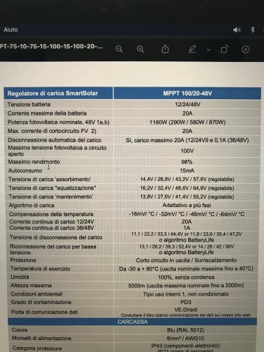

Ciao, ti ringrazio x l interessamento, ma sta facendo confusione, tra le batterie e i pannelli, ho la scheda tecnica del prodotto, io ho la possibilità di collegare i pannelli in 12v o in 24v ovviamente con differenze sui watt.Inoltre posso scegliere il voltaggio della batteria 12v 24v 48v. Perché acquistarne un altro MPPT se ho la possibilità di sfruttare il medesimo, ovviamente sto parlando di victron un oggetto professionale.

Ciao, mi spiace contraddirti ma ha ragione Marco.
Il tuo regolatore accetta una "Potenza Fotovoltaica Nominale in ingresso di 290 watt per sistemi con batterie a 12 volt".
mentre potresti avere una potenza nominale di 580 watt per sistemi con batterie a 24 volt.
L'unica possibilità che hai, se non vuoi mettere un secondo regolatore oppure metterne uno di maggiore amperaggio,
è quella di mettere un terzo pannello da 50 o 60 watt in serie ai 2 esistenti, ma sarebbe solo una spesa inutile a mio avviso.
Queste sono le caratteristiche del regolatore da 20 ampere:
Queste sono quelle per batterie a 48 volt.

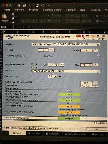

Qui puoi ben vedere una configurazione con 3 pannelli in serie da 100 watt
come puoi ben vedere e come già ti è stato spiegato avresti sempre un eccesso di ampere ed il regolatore lavorerà sempre al limite ma, fino a quando potrà resistere?

Ciao, vi ringrazio sempre x la vostra disponibilità.Ora passiamo a noi... Da mia tabella victron la sigla Fv rapresente il pannello e non la batteria. Quindi collegati in serie a 24volt io posso usufruire un max di 580watt,e se fai il conto matematico vedrai che dividendo il watt per le volt ti uscirà sempre il solito amperaggio cioè 24,16 580:24=24.16    290:12=24.16      1160:48=24.16. È sempre  vero quello che dici sul regolatore, sarei sempre al limite a conti fatti viene dato max a 580 watt a 24v e io ne metto 530 watt!! Io dire magari!! consideriamo dove è come sono istallati questi pannelli? Se riesco ad avere dei picchi di 400watt, già ne sarei contento, e oltretutto essendo scritto in tabella FV a1 il regolatore tutto che entra in più limita l ingresso quindi in caso di picchi di 530 watt non andrebbe mai in protezione. La mia domanda è la seguente, avendo già 2 pannelli da 12v 100 watt cad uno in serie con una uscita tot di 24v, perché non posso collegare un ulteriore pannello da 24v di 320 watt in parallelo con il suo diodo nel positivo in uscita? Scusate, io sono un pó duro nel capire, cosa c'è di sbagliato? Grazie

Ragazzi non riesco ad allegare la scheda tecnica, comunque è in rete sotto voce regolatore victron mppt 100/20 smart solar... Si può entrare con i pamnelli con 3 voltaggi 12  24  48. Ovviamente in base hai volt hai i watt e il max di amper, come ciò ho già elencato. Anche erche un regolatore MPPT, ha una sua miglior resa su i volt più alti.

La potenza nominale del pannello a 24 volt come nel mio caso con il regolatore 100/20  e di 580watt la batteria il tipo di vattaggio appena lo colleghi lo sente in automatico. Così è scritto nella scheda o sbaglio?

Si, interpreti i numeri più belli perchè il regolatore può funzionare su un camper a 12 volt, su un camion a 24 volt oppure su un impianto industriale a 48 volt.
Di questi 3 scenari devi leggere solo i numeri relativi alla batteria a 12 volt
Se la batteria è 12v, 24v oppure 48v lo capisce da se.
La tensione massima del pannello è 100 volt
La corrente massima dal regoletore verso la batteria è 20 ampere
