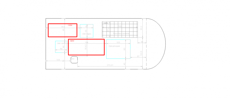

Ciao a tutti. Ho letto molte discussioni ma vorrei dei suggerimenti diretti. Il mio mezzo ha un vecchio pannello sa 100 w e due AGM da 100 A. Il pannello ha misure standard di un tempo (67x149 circa). Il regolatore di carica è un PWM della CBE. Per le mie biciclette elettriche ho preso un inverter da 350w. Ho fatto delle prove di assorbimento durante alcune ricariche e l'assorbimento di picco è stato di 165w.
Ora vorrei ampliare l'impianto aggiungendo eventualmente una terza batteria AGM ed ampliare i pannelli. Sul mio mezzo potrei aggiungere un pannello delle stesse dimensione dell'esistente da 165w ed un altro pannello un po' più piccola di dimensioni da 100w. In alternativa potrei sostituire l'esistente con un secondo da 165. Voi cosa fareste?
Questo il mio tetto.

Dove ora hai il 100 W ci potrebbe stare il
250 W Panasonic
, però ha un certo costo...Oppure ci può stare
un 190 W
Anche dove hai prospettato un 165 W ci potrebbe stare un 250 W ma ci sta "troppo giusto" per me; il 190 W ci dovrebbe stare senza problemi.
Mentre dove metteresti un altro da 110 W ci potrebbe stare anche
un 150 W
 o questo
150 W
, sicuro un
120
130 W
ci sta. Se vai su quelli flessibili trovi un
160 W
che ci sta.. Ma personalmente non mi convincono.
Opposto al 110 W di fianco all'oblò camera anche lì ci può stare un 100-120 W, il 130 W ci sta "troppo giusto".
Davanti all'oblò principale ci può stare trasversalmente un 100-120 W o il
150 W
 (ma in larghezza ci sta giusto) oppure il 160 W flessibile.
.. Queste a mio modo di vedere sono le diverse opzioni in base alla planimetria del tetto.
Già 2 da 190 W con regolatore MPPT è un bel salto rispetto ai 100 W odierni (che poi sicuramente il pannello ha perso prestazioni) con regolatore PWM.
Chiaramente come ti hanno già consigliato regolatore MPPT, poi in base a quanti W hai intenzione di installare si valuta il regolatore o eventualmente i regolatori.

Dove ora hai il 100 W ci potrebbe stare il 250 W Panasonic, però ha un certo costo...Oppure ci può stare un 190 W. Anche dove hai prospettato un 165 W ci potrebbe stare un 250 W ma ci sta troppo giusto per me; il 190 W
ci dovrebbe stare senza problemi. Mentre dove metteresti un altro da 110 W ci potrebbe stare anche un 150 W o questo 150 W, sicuro un 120-130 W ci sta. Se vai su quelli flessibili trovi un 160 W che ci sta.. Ma personalmente non mi convincono. Opposto al 110 W di fianco all'oblò camera anche lì ci può stare un 100-120 W, il 130 W ci sta troppo giusto. Davanti all'oblò principale ci può stare trasversalmente un 100-120 W o il 150 W (ma in larghezza ci sta giusto) oppure il 160 W flessibile. .. Queste a mio modo di vedere sono le diverse opzioni in base alla planimetria del tetto. Già 2 da 190 W con regolatore MPPT è un bel salto rispetto ai 100 W odierni (che poi sicuramente il pannello ha perso prestazioni) con regolatore PWM. Chiaramente come ti hanno già consigliato regolatore MPPT, poi in base a quanti W hai intenzione di installare si valuta il regolatore o eventualmente i regolatori.
Mi piace l'idea dei due da 190w. Mi creano però un problemino. Meglio, uno me lo crea. L'esistente è incollato ed avvitata sul tetto. Non mi piace molto l'idea dei 6 fori viti che rimangono. Tutto sommato potrei considerare il 165 + 190.
L'esistente è ancorato con 2 L in alluminio, è un peccato non riuscire a metterci due 190w per 1 cm.

Mi piace l'idea dei due da 190w. Mi creano però un problemino. Meglio, uno me lo crea. L'esistente è incollato ed avvitata sul tetto. Non mi piace molto l'idea dei 6 fori viti che rimangono. Tutto sommato potrei considerare il 165 + 190. L'esistente è ancorato con 2 L in alluminio, è un peccato non riuscire a metterci due 190w per 1 cm.
Beh, i 6 fori, una volta tolte le viti e sigillati, saranno più sicuri di adesso. Con i pannelli disponibili nello stesso spazio riesci a far stare più watt quindi io ti consiglio quello che ho fatto io e cioè di montare un pannello importante (oggi c'è il 250 suggerito da Il Tornitore) io ho montato il precedente modello 245 W. Sostituirei il pWM con un MPPT anche Epever da 20 Ampere o da 30 se prevedi ulteriori ampliamenti. E senza fare un collage ti trovi con un impianto pulito e semplice che puoi eventualmente integrare avendo ancora spazio sul tetto.
Ti ringrazio per il suggerimento, preferisco però optare per una soluzione a più pannelli. Montando due elementi da 190w e, forse, anche montando per ora uno solo, ottengo comunque una quantità di w installati superiore e molto probabilmente anche una resa superiore in caso di posizione critica del mezzo rispetto al soleggiamento.
