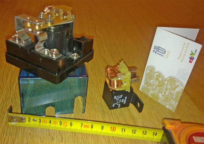

Il mio relè parallelatore 100 ampere le regge di sicuro.
Sulle centraline a volte sono quelli normali da 30 ampere...
Se qui c'è un relè da 100 ampere direi che è nascosto molto bene wink
Marco.
