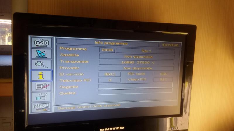

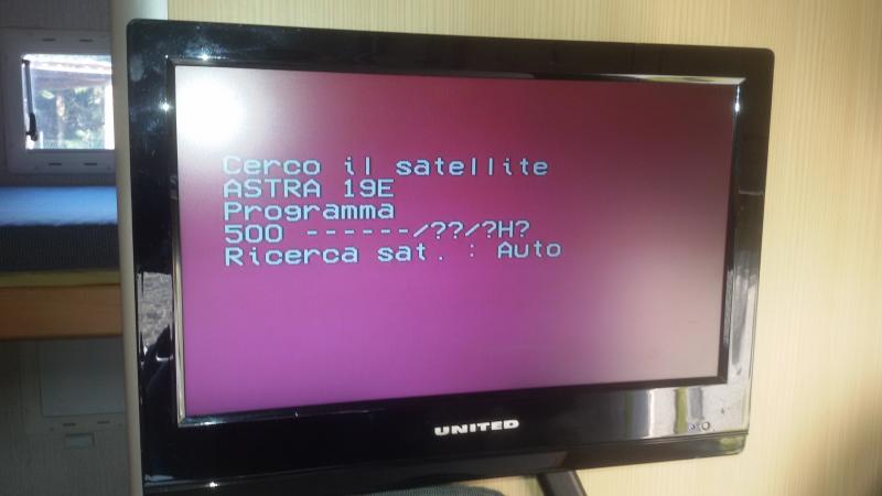

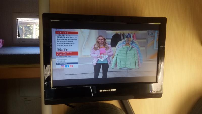

Da qualche giorno non riesco più a vedere i canali italiani nonostante siano sintonizzati, mi sembra che cerchi un altro satellite e vedo solo tv tedesche.
Verifica satellite poi si muove nuovamente ed ancora verifica satellite sintonizzando un programma non visibile20200218_155954.jpginvece altri canali tedeschi si vedono bene20200218_160131.jpg I canali rai e tivusat sono finiti al 400 ma non sono visibili, Deduco di essere su un satellite sbagliato ma non so come cambiarlo.

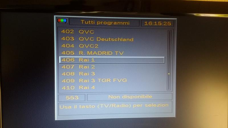

20200218_161528.jpg Ho visto che nei nella schermata dei preferiti compare ancora sulla  destra la lista dei canali italiani sintonizzati da Teleco. Aggiungo qualche schermata che potrebbe servire ad indicarmi dove sbaglio20200218_160214.jpg20200218_162845.jpg20200218_163451.jpg
In sostanza ed ammesso che il problema sia quello: come faccio a cambiare satellite e quale devo cercare?

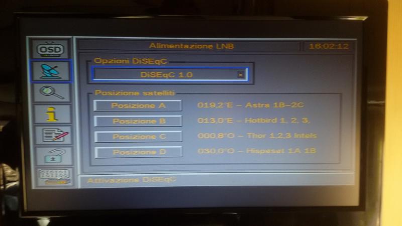

Da quello che ho capito ti cerca i canali di astra e non hotbird.
Nella terza o quarta foto postata c'è l'immagine con lnb:ti devi spostare in basso e selezionare hotbird e non astra(che è il sat selezionato)Dopo aver selezionato hotbird 1,2,3 schiacci ok e provi una nuova ricerca.

è corretto che nel menu iniziale (rosa) cerchi astra?
che uso si dovrebbe fare dei 4 satelliti in A-B-C-D ?

 I satelliti ASTRA e HOTBIRD sono a pochi gradi di distanza tra loro, però se hai il TVSAT deve obbligatoriamente puntare HOTBIRD, quindi prova a spostare manualmente verso destra l'antenna senza toccare l'altezza e troverai HOTBIRD però senza nessun aiuto (tipo un satbeeper) non è facile. Potresti vedere se nel TV hai la possibilità di vedere il segnale che sale o scende in base alla centratura del satellite, comunque cambiando le impostazioni della TV (POSIZIONE B che si vede nella quinta immagine) dovresti riuscire a puntare il satellite corretto

Mi viene un dubbio sul menù iniziale, quello rosa: è corretto che cerchi Astra ? quel 500 ?/H? Cosa rappresenta ? Selezionando hotbird dovrebbe comparire anche nel menù rosa o cerca inizialmente Astra ed in seguito Hotbird ?

è corretto che cerchi Astra ? quel 500 ?/H? Cosa rappresenta ? Selezionando hotbird dovrebbe comparire anche nel menù rosa o cerca inizialmente Astra ed in seguito Hotbird ?  Tempo fa ho anche provato a chiamare ma il mio cell rifiuta le chiamate a tariffazione speciale (penso sia un problema delle forfettarie) devo inventarmi un sistema.
No, quella parabola non si manovra a mano ma solo attraverso i motori interni che, loro pure, non rispondono a specifici comandi di manovra se non quelli propri del decoder. Se fai la ricerca per tutti i satelliti, ammesso che il tuo firmware lo permetta, alla parabola è sufficiente trovare un solo satellite. Ma, poi, se non ha i parametri giusti per trovare Hotbird non avresti risolto nulla. Ripeto, prova a contattare il Costruttore, davanti alla parabola accesa; oppure trova un camperista con la stessa parabola e reimposta il satellite Hotbird alla giusta configurazione.

mi ritrovo oltre 500 programmi in memoria ma solo una 40ina italiani a partire dal 405.
Come potrei fare ad eliminare ciò che non mi interessa o a selezionare direttamente dalla lista dei preferiti?20200221_145913.jpg
