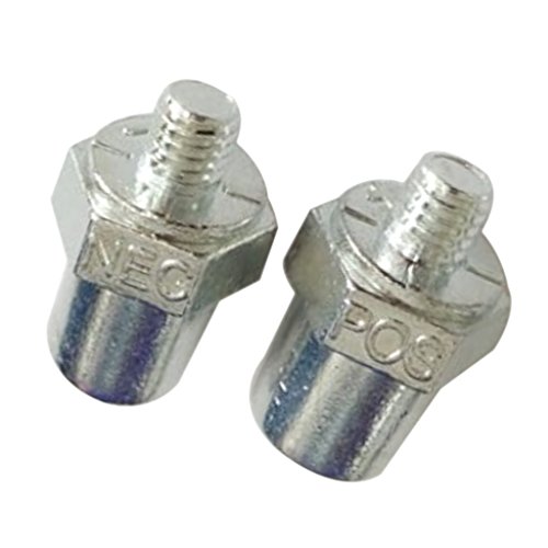

scusa la domanda, ma da qualche foto noto che le AGM hanno i 2 poli "incassati" o sbaglio?, se SI, come si collegano ai cavi con morsetto tradizionale(ad "anello")? spero di essermi spiegato, grazie

Sulle batterie ti trovi 2 fori filettati da 8 mm e usando i due bulloni che di norma ti forniscono o li compri puoi fare il corretto collegamento. Ciao Franco

Queste batterie hanno i poli con filetto M6.

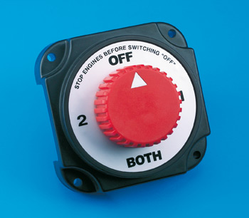

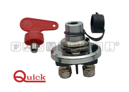

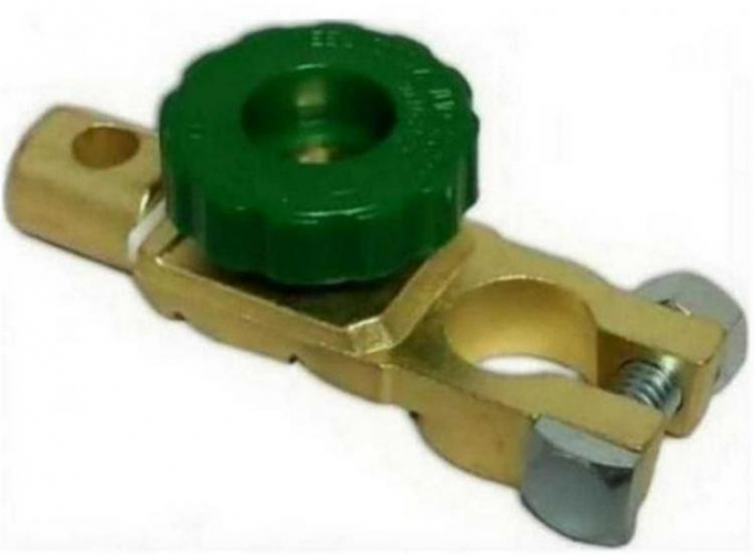

Qualsiasi batteria abbiate montata
esistono per le "soste lunghe"
vari tipi di "staccabatterie "
che servono anche in caso di emergenza e difetto di una in corto:
Usateli quando possibile e non avrete quasi mai problemi e sorprese.

scusa la domanda, ma da qualche foto noto che le AGM hanno i 2 poli incassati o sbaglio?, se SI, come si collegano ai cavi con morsetto tradizionale(ad anello)? spero di essermi spiegato, grazie
puoi trovare dappertutto i normali poli da avvitare nei filetti incassati.
