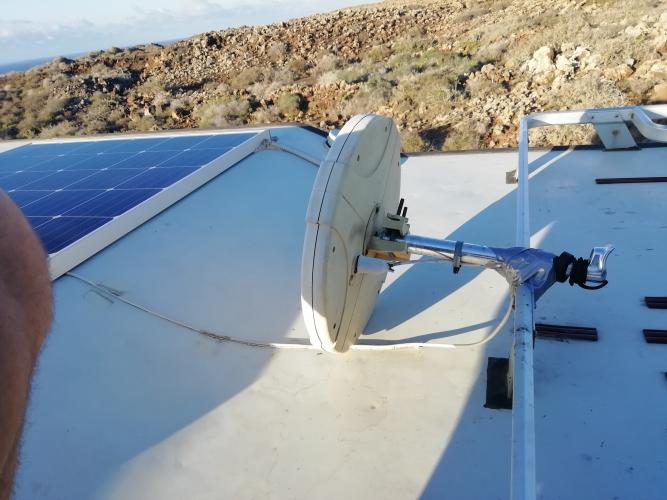

Buonasera a tutti ... Avrei bisogno di consigli sul funzionamento Dell antenna...
In questi mesi ho notato delle particolarità :
Nell 80% dei casi mi funziona bene, rare volte non c è segnale e non va, alcune volte il segnale c'è, ma é debole... Allora se la giro un po' a caso funziona meglio(e non capisco perché  dato che non andrebbe orientata)
Oggi ad esempio neox aveva il 18% e non prendeva .. Siccome stanotte cisono i Griffinlaughlaugh e non me li voglio perdere, sono andato sul tetto a sfrugnare e ho notato che se toccavo l antenna, grazie alla mia compagna che da sotto mi aggiornava, funzionava alla grande .. E hovisto che mettendola così come in foto prende benoneIMG_20190127_173432.jpgovviamente domani la devo riassicurare con la sua reggia e non così col nastro adesivo sad
Qualcuno mi può spiegare il perché di questi comportamenti è se c è qualcosa che posso fare per non muoverla più e stabilizzarne il comportamento ?
Ps: l antenna non sarà delle migliori ma é un antenna inglese mi pare, economica e che ho visto su molti camper... L ho trovata su e non la vado a cambiarewink
Grazie!

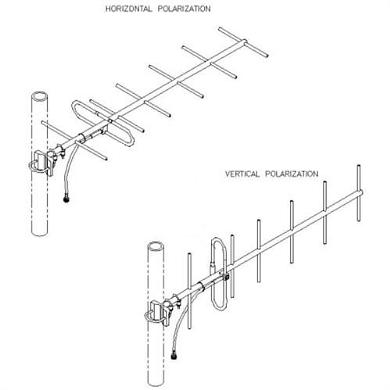

Buonasera a tutti ... Avrei bisogno di consigli sul funzionamento Dell antenna...  In questi mesi ho notato delle particolarità : Nell 80% dei casi mi funziona bene, rare volte non c è segnale e non va, alcune volte
il segnale c'è, ma é debole... Allora se la giro un po' a caso funziona meglio(e non capisco perché  dato che non andrebbe orientata)   Oggi ad esempio neox aveva il 18% e non prendeva .. Siccome stanotte cisono i Griffin e non me li voglio perdere, sono andato sul tetto a sfrugnare e ho notato che se toccavo l antenna, grazie alla mia compagna che da sotto mi aggiornava, funzionava alla grande .. E hovisto che mettendola così come in foto prende benoneovviamente domani la devo riassicurare con la sua reggia e non così col nastro adesivo Qualcuno mi può spiegare il perché di questi comportamenti è se c è qualcosa che posso fare per non muoverla più e stabilizzarne il comportamento ?  Ps: l antenna non sarà delle migliori ma é un antenna inglese mi pare, economica e che ho visto su molti camper... L ho trovata su e non la vado a cambiare Grazie!  In un mondo dove il male è di casa e ha vinto sempre, Dove regna il capitale, oggi più spietatamente, Riusciranno questo brocco e questo inutile scudiero Al Potere dare scacco e salvare il mondo intero?
Puo' essere che chi trasmette lo fa con polarizzazione verticale, per cui l'antenna va messa come hai fatto tu.
Alcune "omnidirezionali" hanno gia' il meccanismo che lo prevede.
Renzo.

"hai un falso contatto" yes  potrebbe essere!
Cosa vuol dire "guadagno pari a zero" ?
Inoltre perché toccandola, in alcuni casi va meglio ? Faccio io da antenna ? Scusate ma non me ne intendo...

In ogni caso è possibile che anche una omnidirectionale spostandola ad esempio longitudinalmente migliori la ricezione?
Una volta spostandola lungo la "ringhierina" di alluminio del tetto ha funzionato meglio... In maniera evidente .
Per il resto nelle zone abitate e non in mezzo al nulla, funziona a dovere e mi prende un 30/40 canali...

per me è arabo Mi puoi spiegare in termini più semplici?  In ogni caso è possibile che anche una omnidirectionale spostandola ad esempio longitudinalmente migliori la ricezione?  Una volta spostandola lungo la ringhierina
di alluminio del tetto ha funzionato meglio... In maniera evidente .  Per il resto nelle zone abitate e non in mezzo al nulla, funziona a dovere e mi prende un 30/40 canali...
I ripetitori, quelli che irradiano i segnali TV, possono trasmettere seguendo una polarizzazione verticale o orizzontale in base a come posizionano le antenne trasmittenti, questo e' fatto credo per ridurre interferenze tra ponti, ma non sono sicuro.
In ricezione, per avere il massimo della ricezione anche l'antenna ricevente deve essere "polarizzata" nello stesso modo.
Un'antenna a disco omnidirettiva deve seguire anche lei lo stesso principio.

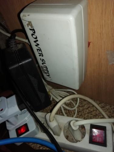

A cosa serve lo scatolotto di plastica bianco che pure ho trovato sul mezzo? È l "amplificatore" ? C entra con le prestazioni e la qualità della ricezione? Come funziona ? Va bene quello che ho?

Mi spieghi per favore perché quella antenna va alimentata? E perché all alimentatore é collegato anche il tv?

Ma mi confondo su una cosa:lo scatolotto bianco che ho io, mi ha detto Alva. It che è un ALIMENTATORE. . é sinonimo di amplificatore ?
Alla mia specifica antenna, sia esso alimentatore o amplificatore,, posso toglierlo ??
Le modifiche da lui suggerite, in cosa in concreto, mi vanno a migliorare la situazione ?
Non lo metto in dubbio (anche perché non ne ho la competenza), ma i suggerimenti criptici ed ermetici non sono i miei preferiti e vorrei capirewink

Sono criptici perchè(te sei nuovo)sono argomenti stratrattati,ormai diventati cult per frequenza e popolarità dove come al solito vengono dati consigli balordi e raccontate balle giganti ad esempio:ero a pechino e con la parabola vedevo tele san marinolaughovviamente in HD.
Togliere un alimentatore toglie un consumo inutile di energia(ne produci in abbondanza,ma non ha senso buttarla via)togliendo l'alimentatore,non si alimenta ciò che dovrebbe alimentare l'antenna(e che ti crea casino!)e per ultimo,che io sappia,meno cablaggi ci sono meglio è.
Prova ad ascoltarlo e prova a costruirti l'antenna(gli attrezzi li hai)ti devi procurare solo solo lo spinotto e il cavo dell'antenna.E' un investimento che puoi permetterti e ti serve per capire(anche se già lo sai...)che la metà delle cose che si comprano dentro hanno poco.
Le istruzioni le trovi su fai da te.Tempo di lettura  costruzione 15/20 minuti se fai giocare la gatta col filo!
