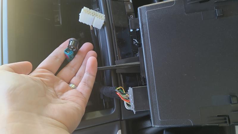

Salve a tutti
Abbiamo ritirato da poco il nostro nuovo camper che è dotato di telecamera posteriore per la retromarcia ma ci è stato consegnato senza autoradio, di conseguenza senza schermo per poterla utilizzare.
Premesso che un navigatore non mi serve, Abbiamo telefoni e tablet per ciò, avevo pensato di installare una semplice autoradio con funzione bluetooth per ascoltare la musica e uno schermo supplementare per pa telecamera, o in alternativa un'autoradio con schermo integrato.
Il concessionario mi ha fatto un'offerta di 1500.- montaggio incluso che trovo abbastanza fuori di testa e quindi avevo pensato di vedere quanto mi costerebbe un'alternativa fai da me.
Ora mi rivolgo a voi per chiedervi dei consigli sul tipo di autoradio con o senza schermo e se sapete darmi una mano a capire quali cavi sono cosa nelle foto sotto. Vorrei capire se il cavo della telecamera sia già in posizione o meno.

Il connettore più grande che hai tra le dita è l'antenna. Il più piccolo potrebbe essere proprio il segnale video della telecamera, ma non conoscendo il ducato nuovo non posso essere certo al 100%. Se la telecamera è già installata e non vedi altri cavi coassiali in zona autoradio ci sono comunque buone probabilità che sia quello.

Buongiorno,
connettore nero: antenna FM
connettore verde: antenna DAB
connettore retrocamera: è  un RCA

Non hai la predisposizione oppure sono state nastrate insieme ad altri fili.
prova a cercare, quelli sono cavi per antenna…
Devi trovare i connettori RCA ed un cavo Rosso e nero
Chi te ‘ha venduto sa dove sono
Per l’autoradio ce ne sono diverse.

E sai dirmi com'era fatto il cavo per caso se ti ricordi?
Comunque grazie mille a tutti per le risposte! Appurato come temevo che quello verde fosse il cavo DAB, vedrò di scrivere in ogni caso al concessionario nei prossimi giorni per chiedergli se sanno dove sia il cavo della telecamera.
@dalon: in effetti non ci avevo pensato, si tratta di un Dethleffs Trend 7057 EBL.
Più passa il tempo e più domande mi vengono:
- Sapete cosa è/potrebbe essere quello spinotto bianco che non è attaccato da nessuna parte?
- sulla carrozzeria non ho visto antenne o protuberanze, se i cavi ci sono, vuol dire che l'antenna e il DAB sono presenti da qualche parte all'esterno della cabina?
Grazie mille ancora!

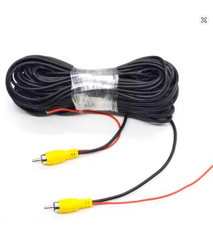

Per darti un idea il filo  video rca sono fatti cosi, o solo con spina rca o se presente e collegato con un filo rosso che porta il positivo quando inserisci la retromarcia.
Prova a guardare anche sotto il sedile passeggero io no ho il tuo mezzo ma ho notato che nel mio passa da li o dove hai trasformatore, oppure dietro il pannello accensione luci/acqua/pompa.
Spinotto bianco la butto li predisposizione per autoradio? Porta alimentazione e collegamento altoparlanti? Ci sono? Perchè allora hai altra cosa da predisporre.

Lo spinotto bianco dovrebbe essere il gruppo spine Mini ISO che di solito sono azzurro-verde-giallo per alcuni servizi di alcune autoradio

...lo spinotto bianco ha tre fili e vanno collegati all'autoradio ... sono i comandi resistivi autoradio/cell sul volante parte sx (se presenti)...

Sì sono effettivamente presenti sul volante! Ottimo risolto un altro dilemma.
