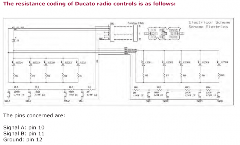

Sì sono effettivamente presenti sul volante! Ottimo risolto un altro dilemma. Nel frattempo ci sono anche novità dal concessionario: a detta loro (come già anche accennato da qualcuno qua) il cavo della telecamera si trova probabilmente sotto al sedile del passeggero. Questo weekend facciamo un'altra uscita e provo a vedere se riesco a trovarlo lì sotto.
Questo è lo schema (anche se non è chiarissimo)
Grazie mille dello schema che ancora non avevo!

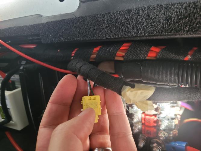

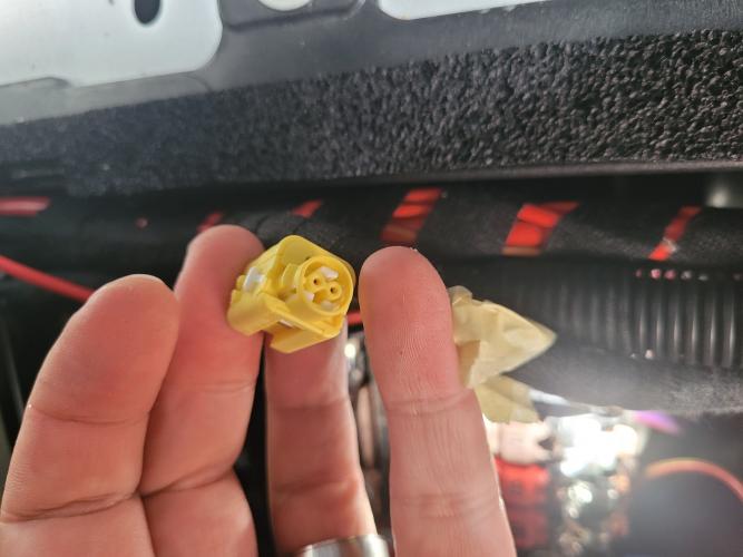

Purtroppo ancora non ci sono grosse novità sulla posizione del cavo, a parte che ho trovato nella cabina vicino alla BM un cavo giallo (ma non è un RCA come da voi mandato) staccato. Che dite potrei averlo finalmente trovato?

Salve a tutti Purtroppo ancora non ci sono grosse novità sulla posizione del cavo, a parte che ho trovato nella cabina vicino alla BM un cavo giallo (ma non è un RCA come da voi mandato) staccato. Che dite potrei averlo finalmente trovato?
Ma è un cavo sciolto (se sì è coassiale?) o ha un connettore di altro tipo?
Scusate, pensavo avesse caricato le foto ma temo che non abbia funzionato con lo smartphone.
Non sono esperto di elettronica e cablaggi ma non mi sembra un cavo coassiale o sbaglio?
Ho scoperto però sta mattina che un amico con un Ducato (senza telecamera posteriore) ha questo stesso cavo in quella posizione...quindi temo non sia nemmeno questo indecision

Scusate, pensavo avesse caricato le foto ma temo che non abbia funzionato con lo smartphone. Non sono esperto di elettronica e cablaggi ma non mi sembra un cavo coassiale o sbaglio? Ho scoperto però sta mattina che un amico con un Ducato (senza telecamera posteriore) ha questo stesso cavo in quella posizione...quindi temo non sia nemmeno questo
No, non credo sia quello: anche se non è strettamente indispensabile, dovrebbe essere un cavetto schermato (coassiale), e quello è un paio di fili normali.

mi sento di escludere che quello giallo sia della retrocamera, mi sembra qualcosa del cabalggio originale della motrice. Nel mio Hymer, con predisposizione retrocamera, arrivava nei pressi del vano autoradio ed era tutto arrotolato. Per quanto riguarda la scelta dell'autoradio ovviamente ognuno di noi ha la sua ricetta che giudica la migliore, ed in effetti è così perchè ognuno ha le sue esigenze/utilizzi/sensibilità su certi argomenti piuttosto che sua ltri.
