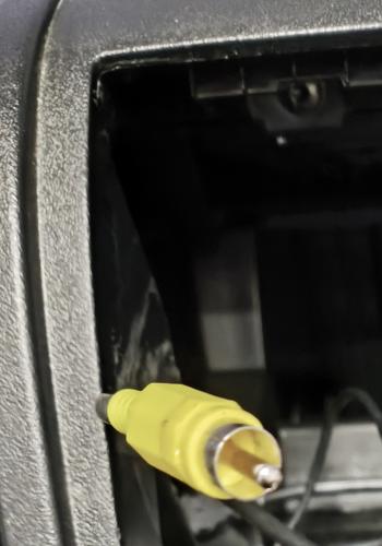

Ciao a tutti, ho un camper Chausson del 2020 in cui è montata di fabbrica la telecamera posteriore.
Cambiando autoradio (2 din) collegando il cavo qui sotto in foto IMG_20260202_184819.jpg
all'ingresso AV-IN della nuova autoradio la telecamera non funziona. Sicuramente sbaglio qualcosa.
Ho anche letto nei vari forum che dovrebbe volerci un adattatore video RCA (o qualcosa di simile): qualcuno può aiutarmi?
Altrimenti, se la cosa è troppo complicata, lo porterò dall'elettrauto.

Quello è indubbiamente un connettore rca che porta un segnale video. La retrocamera prima funzionava? Hai controllato che gli arrivi regolarmente l'alimentazione quando innesti la retromarcia? Hai controllato nel menù della nuova autoradio che non sia presente qualche voce in merito?
Hai un display qualsiasi o una tv con ingresso rca per provare la funzionalità della retrocamera?

Da qualche parte nell'autoradio deve arrivare un positivo quando innesti la retromarcia.
