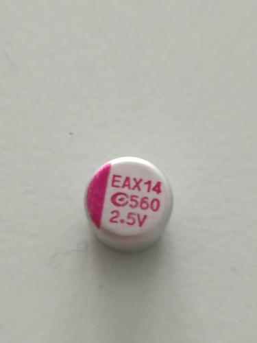

Salve ragazzi,
Ho un problema con il mio condensatore... Sto cercando questo condensatore per laptop hp amd ma non riesco a trovarlo. Vorrei fonderlo sulla scheda madre. Se proprio non riuscite a trovarlo neanche voi,  va bene se saldo un altro condensatore, però che abbia le stesse capacità di questo?...  Vi lascio le foto in allegato.IMG_20190407_133351.jpg

un condensatore puoi metterlo anche a quaalche cm di distanza se non entra al posto suo, a meno che non lavori in alta frequenza, ma non credo sia questo il caso.
Ma sei sicuro che è un condensatore?
2.5 volt mi sembrano pochi per un condensatore...considerando che la tensione di lavoro è sempre abbastanza più bassa di quella massima ...

Dovrebbe essere un elettrolitico da 560 microFarad 2,5 volt, confermate?
Lo trovi anche su ebay, hai solo l'imbarazzo della scelta.
