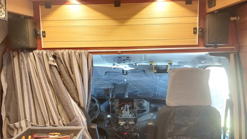

09/06/2015 5877
Inserito il 28/12/2024 alle: 11:51:03
In risposta al messaggio di Ifixis del 27/12/2024 alle 21:00:09
Ordunque, esoterico mi arrapava ma so che è fantascienza. Ad ogni modo, ho uno Zenec Z-E3776, 4x50w, collegato agli altoparlanti originali. Leggendo ho avuto conferma che anche insonorizzando benissimo, si otterrebbe poco,
per via della scarsissima qualità degli altoparlanti originali, pertanto avrei pensato a degli Hertz + Alpine. Il sub case lo potrei fare custom, sfruttando lo spazio sottosella. Immagino servano crossover e un buon ampli (avrei pensato ad un audison). Budget: 2k. bastano?
Ho midrange e tweeter hertz, subwoofer musway amplificato 100W RMS autoradio pioneer con CD/USB/FM/AM/DAB+/Bluetooth/Spotify, uscita SUB
4 x50W (4x25RMS)
In cellula 2 mini casse TEAC datate ma di una certa qualità
Non è certamente un impianto esoterico, diciamo che suona discretamente bene per essere montato su un furgone
Le due mini casse TEAC con altoparlante coassiale, sono supportate dal sub
p.s. plancia leggermente sbudellata per inervento su A/C
Modificato da rubylove il 28/12/2024 alle 12:00:05

Quindi vorresti un aistema espterico e poi metti un full range sul cruscotto?  Per i driver da 165 ti sei innanzitutto assicurato che non siano troppo profondi per lo spazio che ti offre lo sportello?
Buongiorno Mimmo,
Mi aspettavo la considerazione, l'ho fatta anche io: mi piace l'alloggiamento blush.
dici sia difficile realizzarne uno vuoto?

Buongiorno Mimmo, Mi aspettavo la considerazione, l'ho fatta anche io: mi piace l'alloggiamento . dici sia difficile realizzarne uno vuoto?
Allora...
Partiamo da un concetto che deve guidare la nostra interlocuzione: esotrrico per me esclude tamarro laugh
Quindi se proprio vuoi eccedere con le "vie" trova un kit a 3 (con relativo xover) e destina il midrange (se è buono anche 8 cm di diametro vanno bene) alla parte alta degli aportelli. Di sicuro trovi qualcosa per sovrapporre senza forare.
Il tweeter nel montante è la cosa migliore del ducato (intendo come posizionamento) perché eleva la scena sonora quindi assolutamente valorizzalo.
Ogni 4 post ti ricorderò che quello chebstai progettando a mio avviso è sprecato laugh
BUON Kit 2 vie da predisposizione (con passa alto solo per il tw) + rivestimento sportelli + sub amplificato e stop.
Non smonti, non passi cavi....
Se il sub ha un'uscita satellite è top perché da li mandi un segnale amplificato in dinette dove, a questo punto, puoi mettere un full range (io voto sempre a favore di un medioalto due vie NON coassiale)

Allora...  Partiamo da un concetto che deve guidare la nostra interlocuzione: esotrrico per me esclude tamarro  Quindi se proprio vuoi eccedere con le vie trova un kit a 3 (con relativo xover) e destina il midrange (se
è buono anche 8 cm di diametro vanno bene) alla parte alta degli aportelli. Di sicuro trovi qualcosa per sovrapporre senza forare.  Il tweeter nel montante è la cosa migliore del ducato (intendo come posizionamento) perché eleva la scena sonora quindi assolutamente valorizzalo.  Ogni 4 post ti ricorderò che quello chebstai progettando a mio avviso è sprecato  BUON Kit 2 vie da predisposizione (con passa alto solo per il tw) + rivestimento sportelli + sub amplificato e stop.  Non smonti, non passi cavi....  Se il sub ha un'uscita satellite è top perché da li mandi un segnale amplificato in dinette dove, a questo punto, puoi mettere un full range (io voto sempre a favore di un medioalto due vie NON coassiale)
allora metto su il kit 3 vie di eton e basta :)
Ma prevede un xover 3 vie, quindi il passaggio dei cavi va rifatto.
O no?
