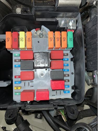

Ducato 2.3 150cv anno 2015.
Scatola fusibili vano motore.
Alcuni fusibili sono presenti ma la loro funzione non è indicata nel libretto uso e manutenzione.
Esempio i fusibili nr 11-16-17-21-22-23 sono presenti ma la loro funzione non è specificata.
Chi è che sa essermi di aiuto?

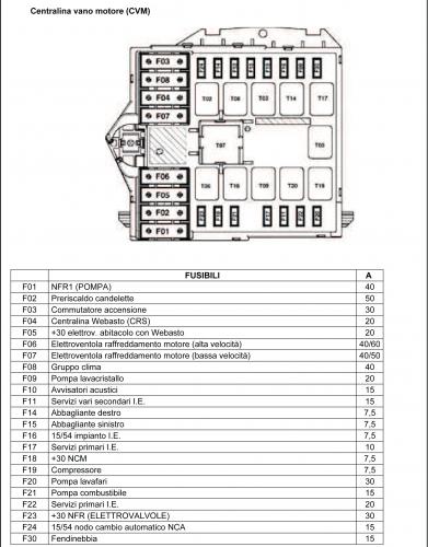

al momento sono riuscito a trovare la descrizione completa dei fusibili nel vano motore relativamente al Ducato modello 2006.
Purtroppo noto che alcuni numeri di fusibile hanno la stessa funzione mentre altri no...

nel modello che ho io, se guardi la tabella che avevo pubblicato qua, il fusibile che cerchi è F09

nel libretto purtroppo non c'è nulla sul lavacristallo. Stasera guardo se la scatola del vano motore corrisponde a quella nell'immagine e do un'occhiata al F09.
