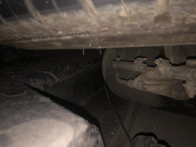

Ma sono molle ad aria aggiuntive o proprio una sospensione pneumatica?
Hai dei tasti sul cruscotto per il livellamento?
Puoi postare una foro della sospensione?/ interno ruota?

la sospensione è questa (quella crepata è dall’altro lato ma sono in autostrada meglio non stare a sinistra...)
Sul Manuale che ho c’è scritto che staccando il telecomando si dovrebbe spegnere il compressore, però sono davvero basso dietro crying

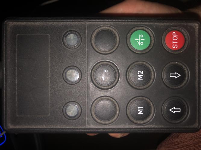

per il livellamento uso questo telecomando qui

Inserito il 19/08/2022 alle: 20:40:04
In risposta al messaggio di Bicio90 del 19/08/2022 alle 20:23:39
la sospensione è questa (quella crepata è dall’altro lato ma sono in autostrada meglio non stare a sinistra...) Sul Manuale che ho c’è scritto che staccando il telecomando si dovrebbe spegnere il compressore, però sono davvero basso dietro  per il livellamento uso questo telecomando qui
Ok,  non sono sospensioni aggiuntive,  ma le principali
Puoi anche continuare il viaggio così,  resterai storto, ma non te lo consiglio
Su un camion non succede nulla,  ma su un camper,  ho paura che la torsione del telaio si ripercuota su tutta la cellula con gravi conseguenze
Cerca un riparatore di autocarri,  sono abbastanza facili da trovare per loro

A vederla così , sembrano quelle originali iveco  daily

Io ho le VB che mi sembrano simili a queste.
Intervenendo sulla "freccia in giù" del telecomando (che è abbastanza simile al mio) dovresti abbassare del tutto le sospensioni; questo è quello che faccio io quando per esempio devo caricare lo scooter o mettere eventualmente in piano il mezzo.
Però è anche vero che se sono automatiche (come le mie per esempio) quando parti tornano a livellarsi mettendo in piano il camper: se sono così anche le tue allora non ha alcun senso quello che ho detto prima e mi scuso.
